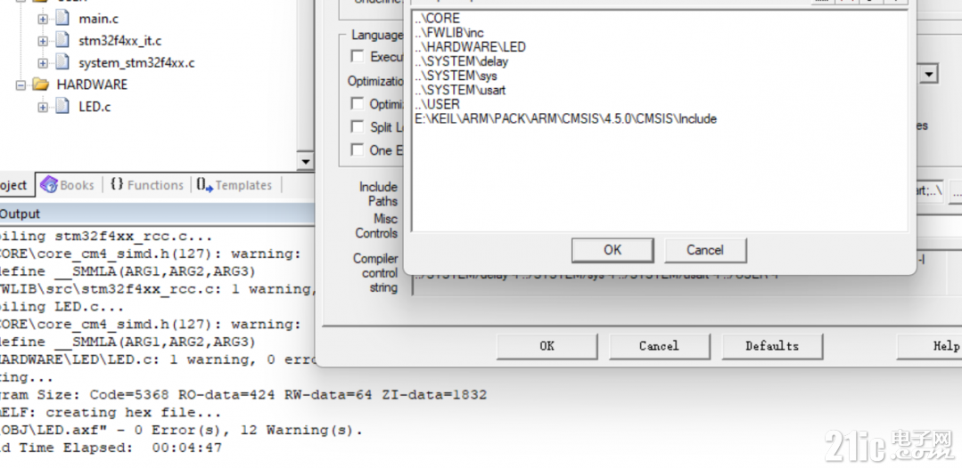

装了比MDK5.11A更高版本的MDK后,可能出现编译标准例程报如下错误:
..\SYSTEM\sys\stm32f4xx.h(470): error:  #5: cannot open source input file "core_cm4.h": No such file or directory
实际出错是在stm32f4xx.h,如图1所示:
图1 找不到core_cm4.h路径.
该core_cm4.h文件在stm32f4xx.h里面被引用,实际上是ARM CMSIS的东西,路径在MDK安装路径下,为: MDK安装目录\ARM\Pack\ARM\CMSIS\4.1.1\CMSIS\Include
一般来说,装了CMSIS支持包就应该可以找到才对,但是部分客户电脑无法找到,原因未知.
不过,我们可以通过手动制定路径的办法,解决这个问题.
添加方法:点击魔术棒-->C/C++选项卡-->Include Paths ,选择我们MDK安装目录,找到\ARM\Pack\ARM\CMSIS\4.1.1\CMSIS\Include,如图2所示:
图2 手动添加CMSIS头文件路径.
之后,多次点击确认,回到主界面.
再重新编译,即可解决问题.
qq236鱼在做梦 发表于 2024-11-10 21:02 | 显示全部楼层
