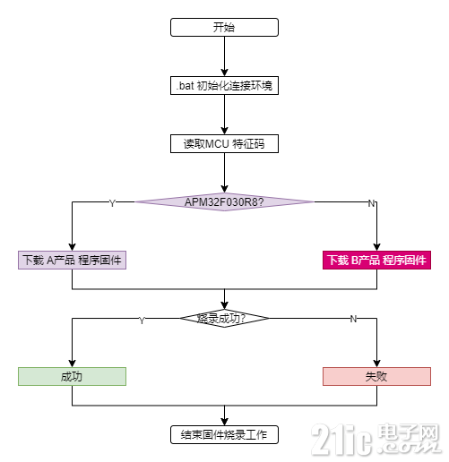

2 技术思路
首先先明确使用的工具和生产环境。
1. Windows PC(7以上)
2. J-Link Commander
3. J-Link V9
由于生产环境电脑使用的系统是Windows 7,且使用的烧录工具是J-Link Commander + J-Link V9。我们可以使用脚本通过J-Link Commander + J-Link V9去识别产品主控的特征码,从而控制下载的程序文件。
基本思路如下:
3 熟悉JLink命令脚本

这里面的“CPUID register: 0x410CC601.”便是我们所需要使用的东西。我们实际上对APM32F030R8和GD32E230C8进行CPUID register读取。会发现:
1. APM32F030R8 CPUID register: 0x410CC601.
2. GD32E230C8 CPUID register: 0x411CD200.

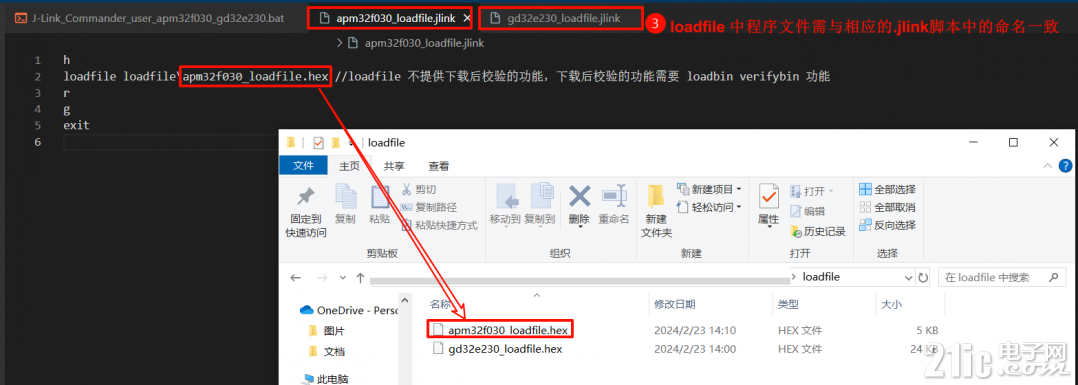

3.2 程序下载
使用J-Link Commander及其脚本对芯片进行下载,如APM32F030R8,我们需要:
1. 设备选择APM32F030R8
2. 指定连接方式是SWD
3. 设置连接速度是 4000 KHz
4. 停止内核
5. 选择下载的程序,如:apm32f030_loadfile.hex
6. 复位芯片
7. 运行程序
8. 退出
我们把上面的操作用指令的形式进行运行操作如下:
  1. JLink.exe -Device APM32F030R8 -If SWD -Speed 4000 -AutoConnect 1 -CommanderScript apm32f030_loadfile.jlink
apm32f030_loadfile.jlink内容为:
  1. h
  2. loadfile loadfile\apm32f030_loadfile.hex //loadfile 不提供下载后校验的功能,下载后校验的功能需要 loadbin verifybin 功能
  3. r
  4. g
  5. exit
4 批命令控制流程
我们在上文基本完成了技术实现的流程梳理和使用jlink对目标MCU的识别和程序的下载。下面就使用批命令脚本,作为流程控制。
4.1 MCU验证

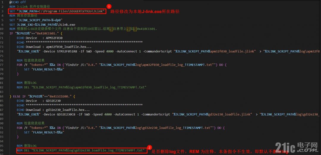

这里是代码: APM32F030_GD32E230_jlink区分并自动下载.zip (19.85 KB, 下载次数: 6)
补充使用说明:
1. J-Link安装路径修改。J-Link_Commander_user_apm32f030_gd32e230_log.bat,行3,的JLink安装路径与自己的路径相符合。
2. 脚本下载log是否删除设置。J-Link_Commander_user_apm32f030_gd32e230_log.bat,行82、行96,加入REM 则保留log,去除REM 则删除log。(REM 即注释含义)
3. 下载程序设置。下载的程序放在loadfile文件夹中,在apm32f030_loadfile.jlink/gd32e230_loadfile.jlink中使用(相对路径),可修改apm32f030_loadfile.jlink/gd32e230_loadfile.jlink中的行2,已修改下载的文件。
使用注意事项:
1. 保存路径建议以全英文(包括不含中文空格)。
2. 脚本判断是否下载成功是以“.bat”中去分析下载log中是否有“O.K.”字符来进行的。请留意:修改“.jlink”中的相关下载指令后修改匹配字符的内容。
