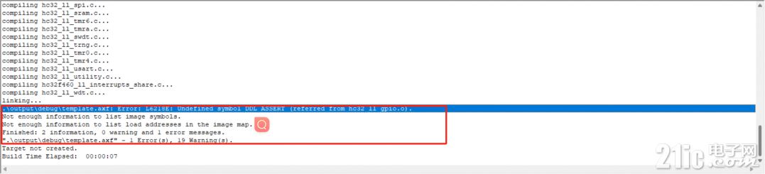

使用华大最新版本 HC32F460_DDL_Rec3.2.0版本 使能GPIO的库 然后编译 有19个警告 和 1 个错误,请问这是哪里的问题?
1个错误
1个错误
19个关于gpio的警告
19个关于gpio的警告

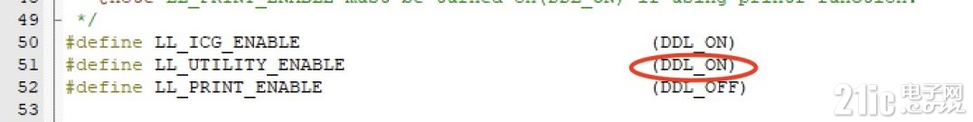

hc32f4xx_conf.h中打开GPIO
wubangmi 发表于 2024-3-8 13:40 | 显示全部楼层
仅供参考
 楼主| Kevin99 发表于 2024-3-8 15:27 | 显示全部楼层
谢谢! 是的,就是这里要设置成 DDL_ON,琢磨了半天,发现就是这个问题,使用DDL库,这里必须要设置成DDL_ON
woai32lala 发表于 2024-3-11 11:56 | 显示全部楼层
需要把库文件DDL_ON打开
