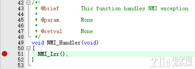

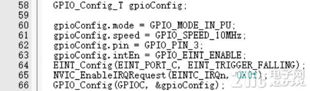

问题:APM32F003F6P6 PC3配置成外部中断口,下拉触发之后没有进入EINTC_IRQHandler外部中断函数,反而一直触发NMI中断。
0feba923dfd32c6b757e15ff45216be7
19448bc23de266872d24b5812a9c4b72

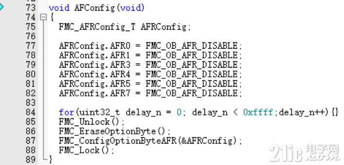

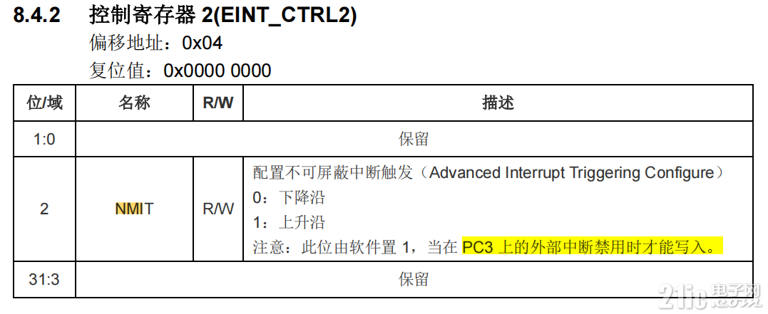

问题分析:之前使用的时候配置过选项字节AFR3,导致将PC3配置为不可屏蔽中断了,所以会一直进NMI中断。
003的引脚重定义方式与其他系列有区别,需要在选项字节中配置复用功能。
需注意重定义配置在选项字节中,擦除flash不会擦除
重定义后的引脚功能就只能用重定义的功能,
要换回默认功能也要选项字节中配置失能。
解决方案:将选项字节AFR3 DISABLE之后重新烧录可以正常使用,进去到PC3中断。
