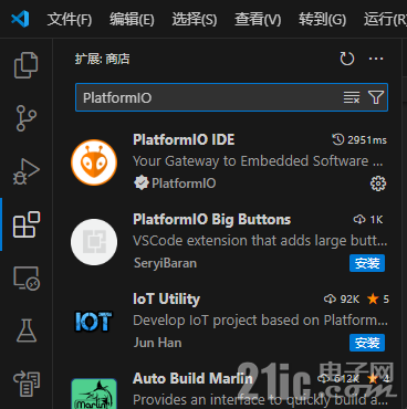

一、安装PlatformIO
1189b082b95c7ce2920e488569313e90 1189b082b95c7ce2920e488569313e90 1189b082b95c7ce2920e488569313e90 1189b082b95c7ce2920e488569313e90 1189b082b95c7ce2920e488569313e90 1189b082b95c7ce2920e488569313e90 1189b082b95c7ce2920e488569313e90 1189b082b95c7ce2920e488569313e90

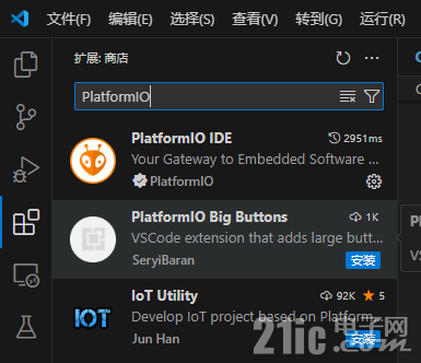

1.安装VSCode,在拓展找到PlatformIO,安装。
920872f152565e2bce750544c1cf57a9

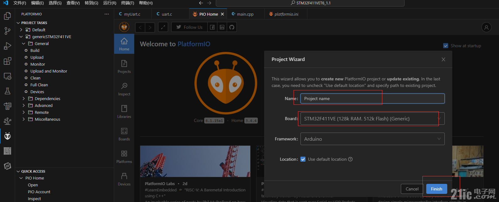

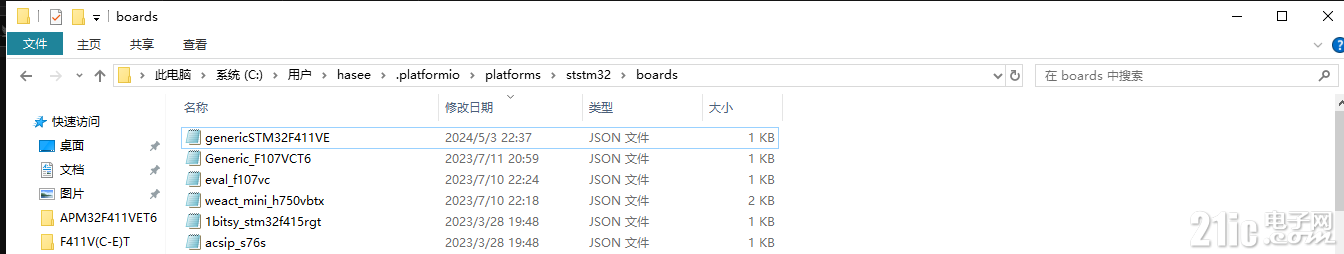

2.安装好后创建工程
203b8156e15362eef02c73b87bde4d7d
0de2cb93b132841e6d614963ccf9085c
STM32F411VET6是没有JSON配置文件的,需要自己制作
860769cfb7af16ef47524b93468c4639

支持Arduino开发和DAPLink下载。

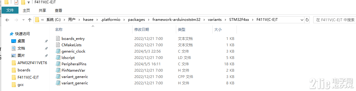

还要修改链接脚本,时钟,引脚复用等,下图所示
935537a8eedfc027532e776f8fdc7b71
以上文件均会提供附件。

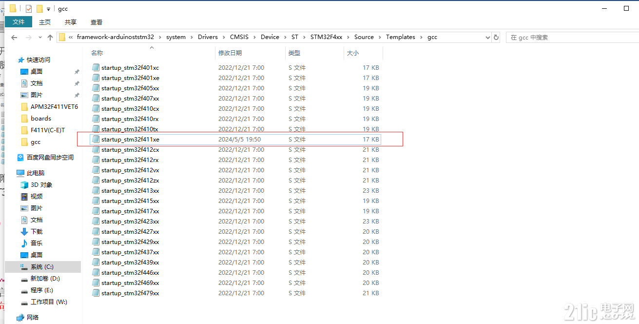

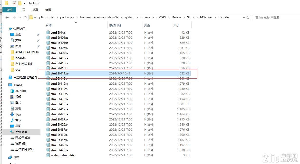

如果要支持USART3,UART4,UART5需要修改启动文件(startup_stm32f411xe.s)和stm32f411xe.h的中断枚举
b54f591c1d451fad9b71da5b0c8c1f65
2022948e5c91dbd22a5e77c9c21730e7

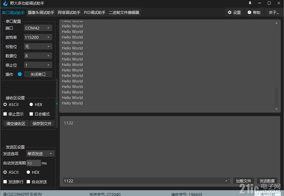

三、展示
