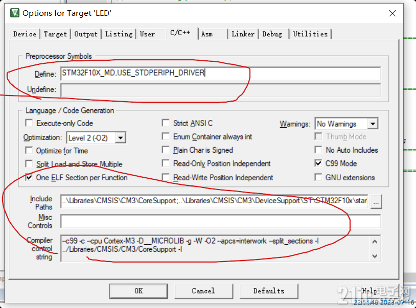

由于我是使用RTE创建的工程,RTE会自动处理必要的包含路径和库文件,以确保正确的编译和链接过程。它会基于你在RTE配置向导中选择的设备和外设驱动程序,自动生成相应的配置文件,包括正确的包含路径。RTE也会根据你选择的设备和外设驱动程序自动生成相应的处理器符号和宏定义。
也就是说,这些设置通常都不用管(当然,如果你自己编写了头文件,可能需要指定包含路径):
