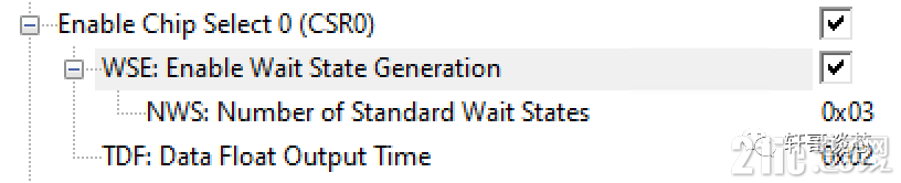

这里看一个折叠的例子,其中也包含了 o 和 e 标签作用于参数的位域的操作。
  1. //   <e1.13> Enable Chip Select 0 (CSR0)
  2. //     <e1.5>      WSE: Enable Wait State Generation
  3. //       <o1.2..4>   NWS: Number of Standard Wait States <1-8><#-1>
  4. //     </e>
  5. //     <o1.9..11>  TDF: Data Float Output Time <0-7>
  6. //                 <i> Number of Cycles Added after the Transfer
  7. //   </e>
  8. #define A1 (0xFFE00000)
  9. #define A2 (0x010024A9)   // EBI_CSR0: Flash
