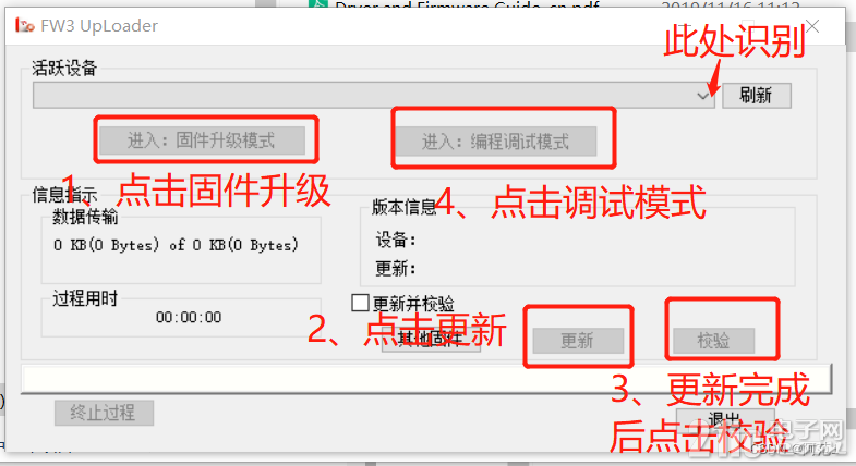

二 、固件升级说明:
1、黄色 烧录器使用:
此版本的烧录器为初始版本的烧录器,适配所有版本的IDE,固件升级通过帮助,固件升级,在弹框中升级后即可正常使用。
步骤
1、开打IDE并点击 菜单栏的 帮助 ---- 固件升级管理 ;
2、弹框后

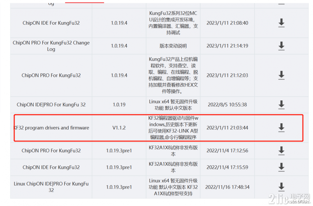

2、蓝色 烧录器使用:
此版本烧录器为新版本的烧录器,在IDE不是最新的(目前版本1.0.19.4)情况下,需要通过官网的压缩包另行单独升级,链接附上 新版本烧录器下载链接
步骤
1、下载压缩包
2、下载后解压,找到此文件,双击
3、弹框后进行升级,依次点击如下
以上即可完成新版本的烧录器升级任务。
