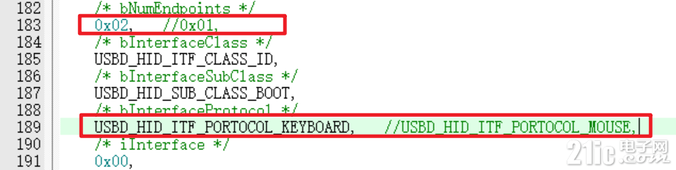

第二、USBD_ConfigDesc函数继续往下走找到
1、端点个数:由0x01变成0x02.
2、接口协议:由0x02(鼠标)变成0x01(键盘)。
这里主要还是以键盘功能为主,鼠标只是以一个附属功能加入到了键盘里。

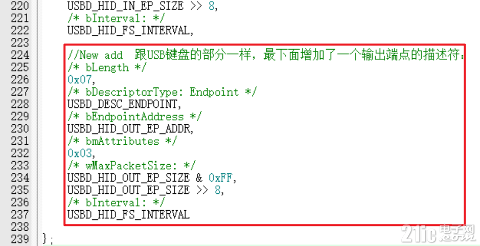

3、在原来的鼠标例程上的最下面增加了一个输出端点的描述符:
69d7d43080d169dfe97005ddfd365bf7

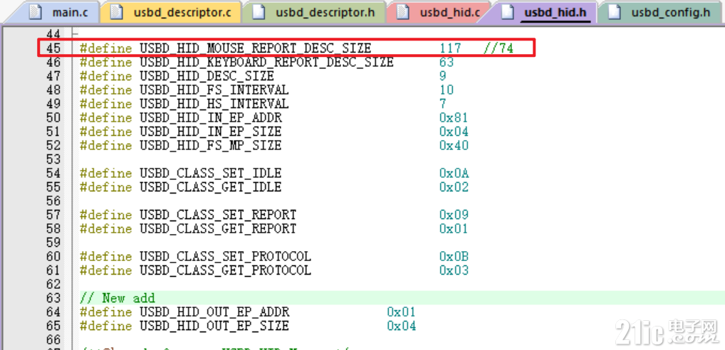

第三,在usbd_hid.c修改USBD_HIDReportDesc函数报告描述符的长度:之前这里是鼠标的报告描述符,长度是74 改成117
dc4dd1cdba41ca1aa2d9ed882e34164e
40074b3b6b7c995465389f9c22a12b2f

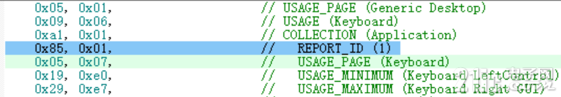

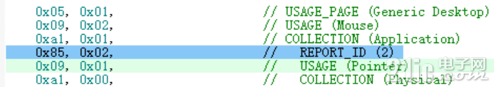

接下来就是将键盘和鼠标的报告描述符合并为一个数组,分别在键盘和鼠标的报告描述符中放一个报告ID,
键盘的报告ID是1,鼠标的报告ID是2。这样USB主机就可以区分开收到的数据是键盘或是鼠标的数据。
