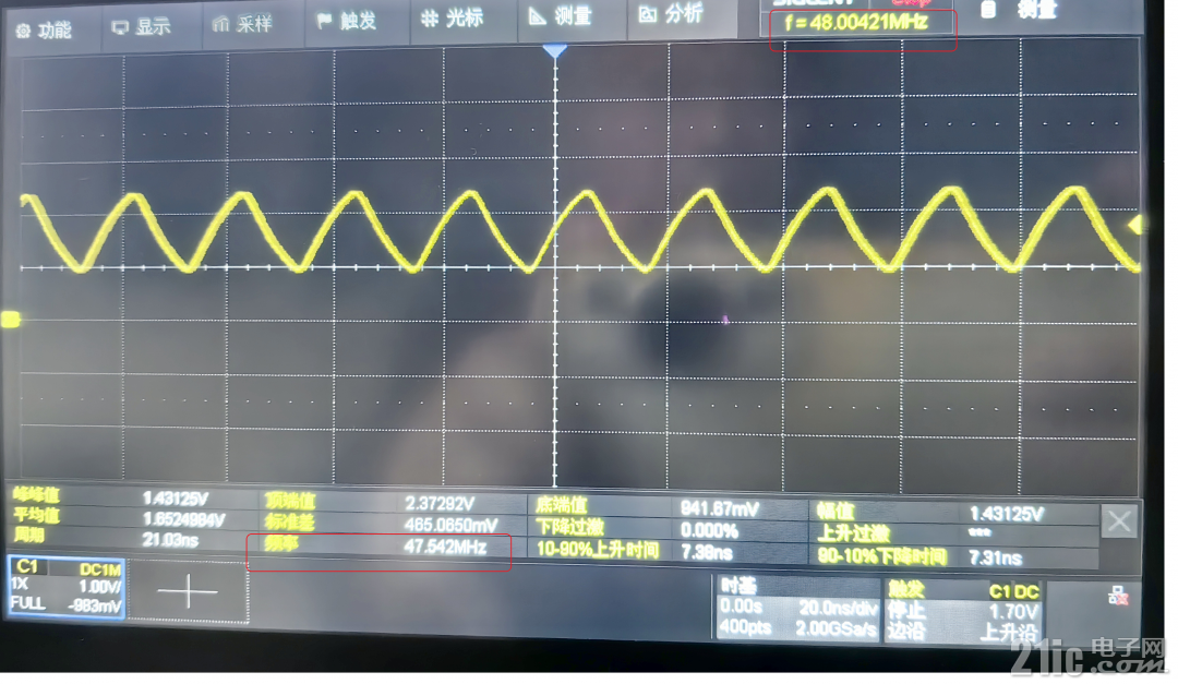

其次就怀疑时钟设置不同,v31 的频率高, v32 不知什么原因变低了。利用芯片的 pA8 引脚,输出内部的时钟信号,分频选择为 4 分频。
用示波器观察,无论 v31 还是 v32,pA8 输出的都是 48MHz 时钟,如下图:
 楼主| 玄德 发表于 2024-10-8 16:44 | 显示全部楼层
至此再想不到其他原因。
特来求助。
@ArteryMCU     @ArterySW
Diyer123 发表于 2024-10-8 20:20 | 显示全部楼层
很可能是:
1-中断服务。验证方法是关闭全局中断
2-Flash访问时间参数不同
mbutterfly 发表于 2024-10-9 12:30 | 显示全部楼层
做了啥修改?可以把做的修改去掉,看时间一样不,如果一样,那一点点添加修改,直到不一样的时候,就找到添加了啥,会改变时间。

英雄本色2022 发表于 2024-10-9 15:27 | 显示全部楼层
会不会是两个代码位置不一样,导致指令预取缓存结果不一样
xionghaoyun 发表于 2024-10-9 16:59 | 显示全部楼层

ZALIN 发表于 2024-10-10 10:10 | 显示全部楼层
32位指令作为转移目标地址,并且不在4字节对齐地址时,会插入额外的取指等待周期,不过相差2~3倍有点夸张了
这种延时与芯片的具体实现有关,比如有指令高速缓存时,可能就没有这个额外的取指等待周期
ZALIN 发表于 2024-10-10 10:17 | 显示全部楼层
早期的403、413等的取指零等待是用SRAM作为指令存储器实现的,后期的带指令预取或者也有高速指令缓存,指令执行的行为是有差异的
