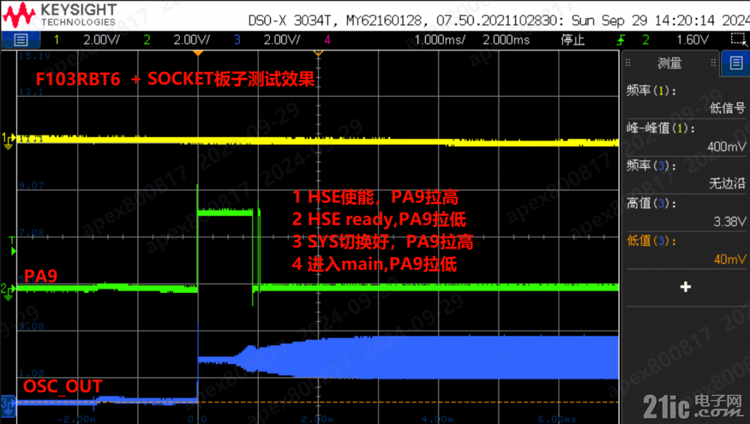

实验器材:APM32F103RBT6SOCKET测试平台(带8MHZ晶振)、示波器
测试方式:追踪APM32芯片的HSE的从enable到Ready的OSC_OUT信号状况,使用PA9指示,并用示波器观察PA9和OSC_OUT。
注意绿线数字波形的意义:
1) 第一个上升沿表示HSE使能,启动HSE;
2) 第一个下降沿表示HSEREADY标志置1,即HSE完成初始化;
3) 第二个上升沿表示系统时钟切换完成,MCUPLL输出的SYS时钟运行;
4) 第二个下降沿表示进入main函数运行。
测试HSE结果分析:
1) F103从使能HSEHSE就绪,大约要经过0.8ms左右;
2) 观察蓝色线OSC_OUT的示波,F103从使能HSEOSC_OUT振幅达到最大且稳定,要经过3ms左右;
3)  hse Ready(绿色线第一个下降沿)时OSC_OUT振幅1V左右,这时的振幅实际上已经足够,可开启MCO时钟输出功能来观察HSE的频率特点(此次实验未观察,大家可以试试)。
测试波形:
