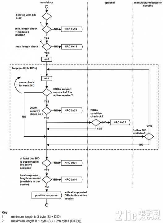

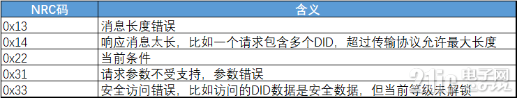

        可能出现的NRC及其含义如下:
       处理流程如下所示:
