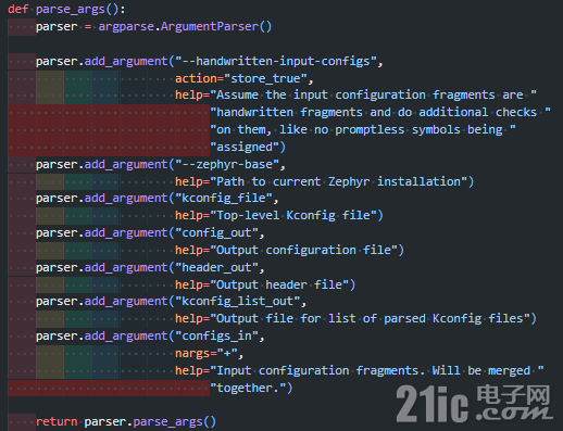

可以编写一个 `Python` 脚本调用 `class Kconfig` 中的 `write_autoconf()` 方法来生成 `autoconf.h` 文件。推荐直接使用 `zephyr` 项目中的 `kconfig.py` 脚本。
- `kconfig_file`:顶层 `Kconfig` 文件的路径
- `config_out`:生成 `.config` 文件的路径
- `header_out`:生成 `xxx.h` C 语言头文件的路径
- `kconfig_list_out`:日志输出文件的路径
- `config_in`:配置片段文件

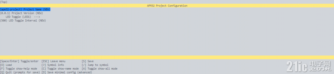

在终端输入 `menuconfig` 命令,可以看到如下界面:
