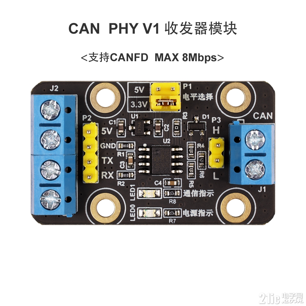

基于GD32H757 , 实测CAN-FD通讯速率7-8Mbps , 附源码
