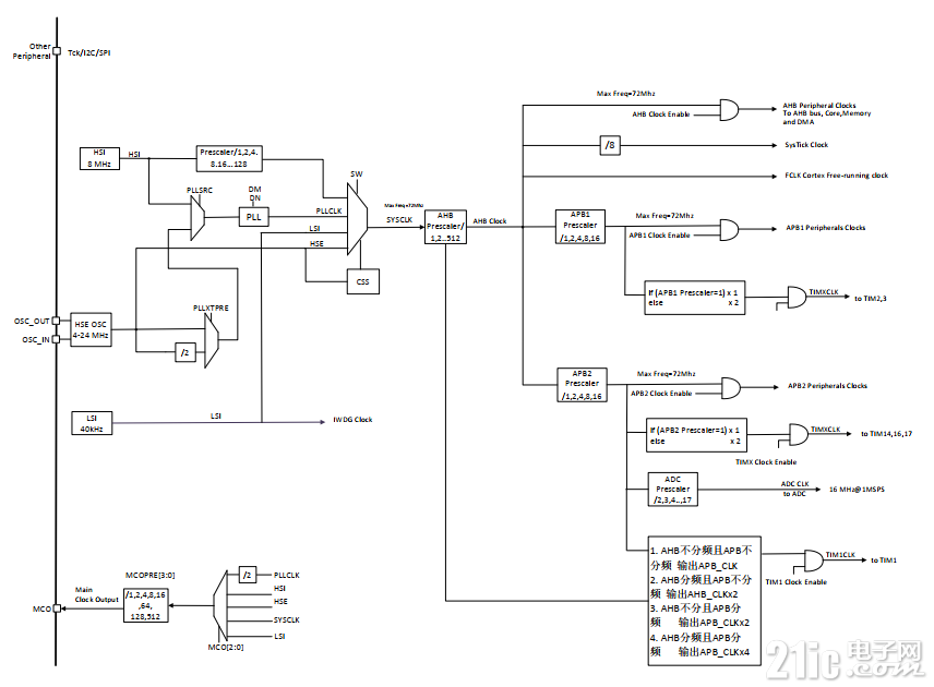

MM32F00040有四个系统时钟源:
高速内部时钟(HSI 上电后默认),频率为 8MHz,全温全压范围时钟精度 ±2.5%
高速外部时钟(HSE),有源晶振频率范围是 2MHz ~ 32MHz ,无源晶振频率范围是 4MHz ~ 24MHz
锁相环(PLL):当 HSI(或 HSE)作为 PLL 时钟源时, HSI(或 HSE)不可关闭
低速内部时钟(LSI)

HSI 是芯片上电时的默认时钟源,它为芯片提供了一个稳定的时钟,适合在不需要精确时钟的应用场景下使用。
