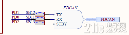

      我们看一下C092开发板中对应CAN接口的原理图:
0cfea27f1e1b1886e5c310eb92d71a44
      对应的单片机引脚如下:
6262b95c9e295f0a5d0aa875b889978c

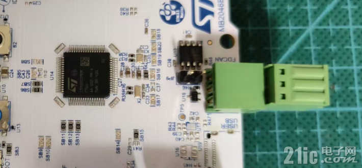

      实物接口如下:
1ebab29cef75709f9cf65ea8b42ac5d1
      Loopback测试连接如下:
f99f95f124bc9da10981efd2fd0feb1f
      就是这么简单,紧邻常用的USB接口,C0系列设备在USB与FDCAN之间做出了巧妙的设计取舍,二者仅能择其一配备。

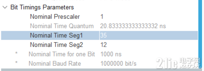

      接下来进行比特率的配置,如下图:
c957d1e51ecdd591d0ee595ef027c96e
       上图所示选项中,最小数值设定为1,比特率的计算公式为:比特率 = CAN时钟 / (时钟分频 × 预分频 × (Seg1 + Seg2 + 1))。即便采用此最小配置参数,理论上能达到的最大比特率可高达16MHz。

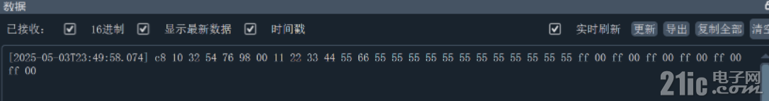

       最后在通过在FIFO中查询的数据进行打印,与发送的数据一致:
57ca509e31e472ec35d9287f43bffc64
