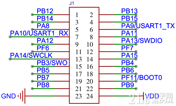

OLED屏所使用的接口为J1,见图1所示。
5c15052d80578c48001c4207ef3e9de4
图1 所用接口

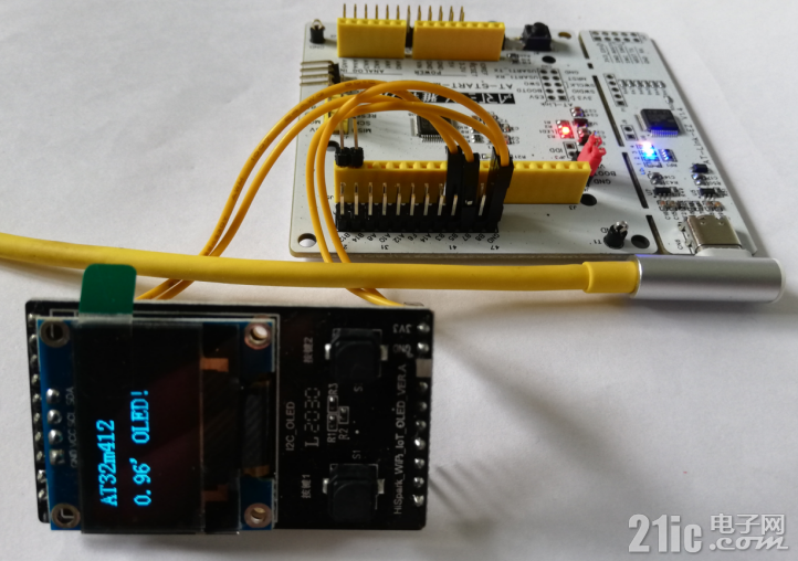

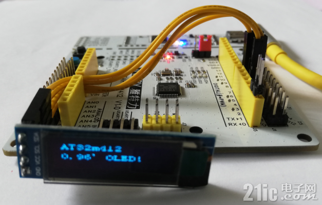

经程序的编译和下载,其测试效果如图2所示。
5195abe1625de995162f5421a2e82338
图2   0.91寸屏显示效果
75e4a97ffe49806b5833cb4cb845e7e1
图3   0.96寸屏显示效果

接线图 代码分享不
SCL连接PB6,SDA连接PB7即可。
代码关键部分已介绍,其他代码参照器件的源程序的功能函数即可。
