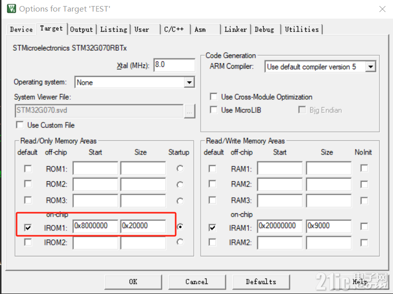

一、STM32 BootLoader 的基本概念
        BootLoader 是 STM32 系列微控制器中的一段引导程序,负责在芯片启动时初始化硬件、加载主应用程序,并支持APP应用程序固件更新(IAP/OTA)。它通常存储在 Flash 的固定地址(如 0x08000000 或系统存储器 0x1FFF0000),是设备启动和升级的核心组件。
二、BootLoader 的使用场景
        1、出厂预置 BootLoader使用场景:
                STM32 内置系统 BootLoader(System Memory BootLoader)区别于内部FLASH的常用存储区段,有独立的存储空间,支持通过串口、USB、CAN 等接口烧录程序,这个内置的BootLoader当作设备急救箱来使用,当我们自定义的BootLoader出错时,需要使用出厂BootLoader来对自定义的BootLoader程序进行修复更新。
        2、自定义 BootLoader使用场景:
                用户自己开发的 BootLoader,通过它进行应用程序的下载和更新,实现APP应用程序的在线升级等功能,注意,自定义的BootLoader需要独立的FLASH存储空间,和APP部分的代码区分开来。
三、BootLoader 需要配置的核心功能
        1、硬件初始化:
                配置时钟、GPIO、串口等外设,并关闭中断响应。
        2、固件更新:
                通过串口、USB、SD 卡等接口接收新固件程序,写入指定 Flash 区域。
        3、跳转执行:
                根据标志位或超时判断是否进入APP应用程序升级模式,或直接跳转执行应用程序。
四、进入 BootLoader 的方式
        1、硬件引脚配置:
                设置 BOOT0 和 BOOT1 引脚(如 BOOT0=1,BOOT1=0),从系统存储器启动,进入系统内置的出厂BootLoader程序。
        2、软件跳转:
                在应用程序中配置串口接收数据,当接收到自己定义的”BootLoader更新命令“时,将APP更新标志位置1,存储在FLASH等非易失性存储器中,调用 NVIC_SystemReset() 函数进行软件复位,进入BootLoader程序后通过判断APP更新标志位进行软件更新。
五、自定义 BootLoader 的实现步骤
        1、Flash 分区设计:
BootLoader 区:通常占用前 16KB(0x08000000~0x08004000),取决于BootLoader程序文件的大小。
应用程序区:剩余 Flash(0x08004000~0x0807FFFF)。
标志位存储区:预留 Flash 或 EEPROM 用于保存升级标志(如 0x08003000)。
        2、硬件初始化:
配置时钟(如 HSI/LSI)、GPIO、通信接口(UART/USB)、关闭中断。
        3、 通信协议实现:
接收升级命令(如串口接收到 0x55AA判定为升级命令),设置标志位并触发复位。
        4、固件验证与写入:
擦除应用程序 Flash 区域。
写入新固件APP程序(有条件的可以在写入之前对固件程序进行备份,防止出错)。
跳转到应用程序,设置向量表偏移(VTOR)和堆栈指针(MSP),运行更新后的APP程序。
        5、实现步骤:
            1、将自 定义的BootLoader程序下载到内部FLASH中,放在最前区域。
            2、开机,初始化时钟,GPIO和串口,屏蔽中断。
            3、根据串口接收到的指令,来判断是否需要更新下载APP应用程序。
            4、如果需要更新,进行APP代码部分FLASH备份与擦除,FLASH成功擦除后,将接收到的新APP程序写入内部FLASH原APP应用程序的固定地址中。
            5、完成4后,读入中断向量表地址,同时重新设置主堆栈指针MSP的地址(默认在程序最头部),设置APP函数入口地址(默认在MSP地址偏移量+4)。
            6、运行APP函数。
