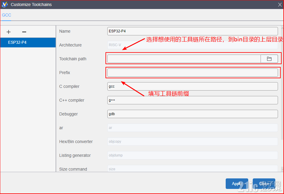

[RISC-V MCU 应用开发] ESP32-P4 可以使用 MounRiver 开发么?

WCHTech224 发表于 2025-6-16 17:48 | 显示全部楼层
ESP32-P4为RISC-V芯片,是可以使用MRS作为开发环境的。推荐您使用MRS2进行开发。您可以按照以下步骤进行:
1.MRS官网(http://www.mounriver.com/)下载并安装MRS2;
2.Project菜单中点击Customize Toolchains添加所使用的工具链。如图所示。
3.Help菜单中点击Check MCU Components,选择Customized标签页,点击Add添加芯片组件相关内容。
上述内容添加成功后,即可在新建工程时选择自行添加的芯片模版,在工程属性页中RISC-V Compiler选择自己添加的工具链。
这样就可以在MRS2中进行ESP32-P4的开发了。
如果还有更多使用问题,欢迎通过Help->Feedback进行用户反馈,会有相关工作人员与您及时联系。

 楼主| musich 发表于 2025-6-16 23:12 | 显示全部楼层
收到, 非常感谢.
