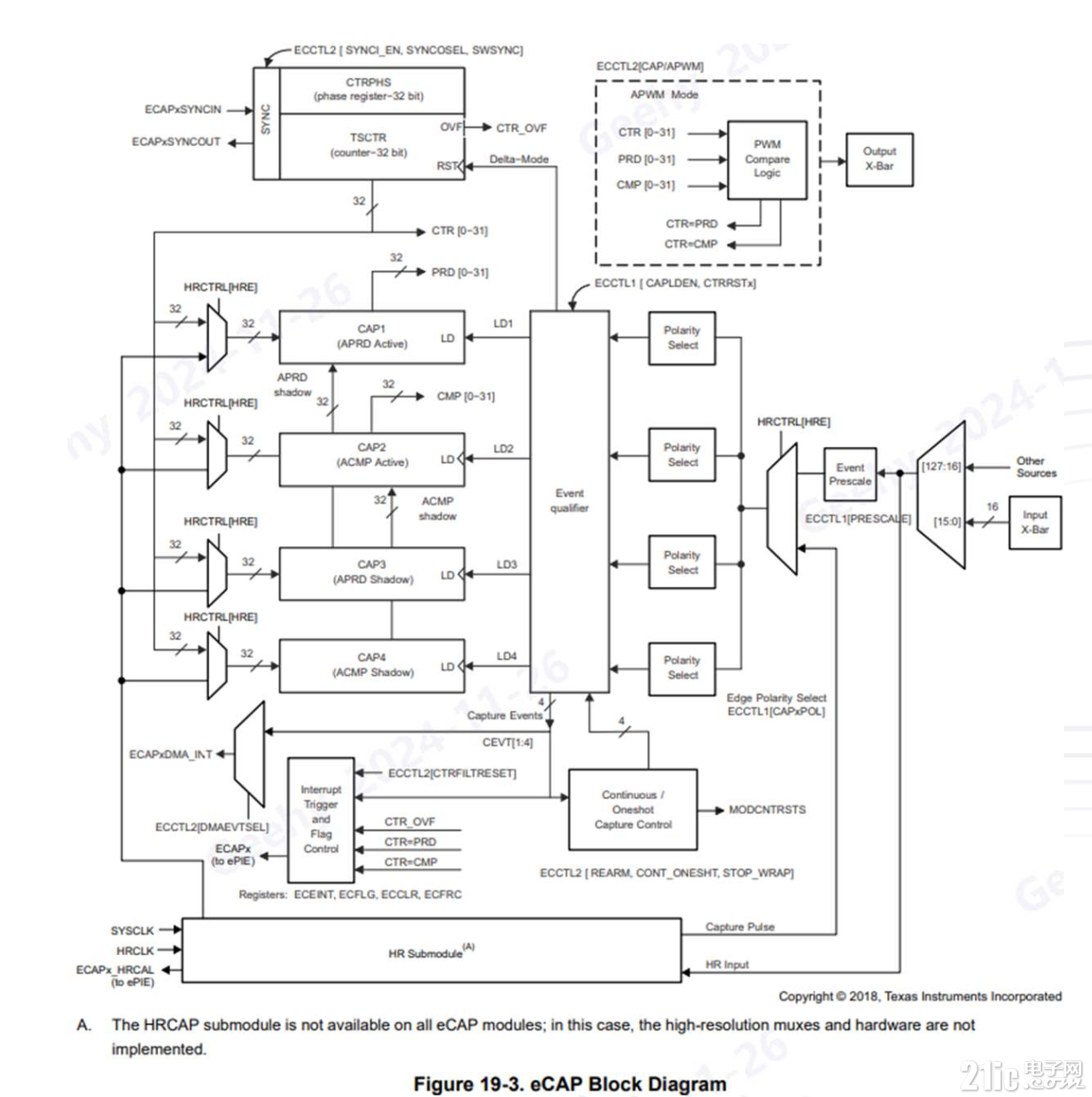

1. 基本功能
  • CAP(Capture)模块用于检测外部信号边沿并记录事件发生时的时间戳。
  • 支持 32 位时基计数器,最大程度降低溢出概率。
  • 支持 最多四个时间戳寄存器(CAP1~CAP4),并可选择:
    • 单次触发模式:记录一次性事件
    • 连续模式:循环记录多个事件
2. 输入源灵活性
  • 输入信号通过 输入 X-BAR 路由,可从任意 GPIO 引脚引入。
  • 可配置 上升沿 / 下降沿 触发。
  • 可对输入信号进行预分频处理。
3. 时间戳模式
  • 绝对时间模式:计数器持续运行,记录的是系统全局时间。
  • 差分时间模式:每次捕获后计数器清零,用于测量相邻事件间隔。
三、CAP 模块扩展功能
1. APWM 模式(非对称 PWM 输出)
  • CAP 模块可配置为单通道非对称 PWM(APWM)输出模式。
  • 使用同一个计数器进行 PWM 周期和占空比控制。
  • 支持相位同步功能,可与其他 CAP/PWM 模块进行 同步偏移配置,实现多通道移相控制。
2. 中断功能
  • 每一个捕获事件都可配置中断通知 CPU。
  • 支持基于中断和轮询的两种工作方式,便于系统资源调度。
