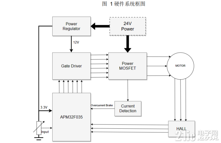

PID到FOC:深入解析电机控制三大核心技术

3. FOC(磁场定向控制)原理
3.1 控制流程
1. 电流采样:获取三相电流(ia, ib, ic)
2. Clarke变换:转换为两相静止坐标系(iα, iβ)
3. Park变换:转换为旋转坐标系(iq, id)
4. PID控制:比较iq/id与设定值,PI控制器输出(Vq, Vd)
5. Park变换:转换为静止坐标系(Vα, Vβ)
6. SVPWM调制:生成三相PWM信号驱动电机
3.2 双闭环控制
- 速度环:外环,PI控制速度误差
- 电流环:内环,PI控制电流误差
- 速度环输出作为电流环的设定值

AN1099_APM32F035_MOTOR EVAL有感矢量控制方案_V1.1.pdf
