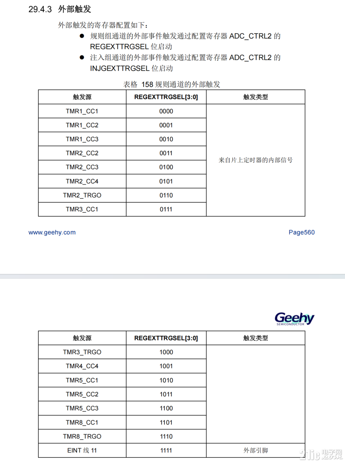

查看APM32F407的手册可以看到,ADC有多种外部触发的选择,可以根据需要进行选择。
我这里就选择TMR2_TRGO来进行触发。

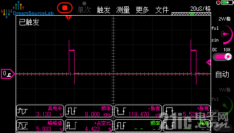

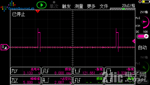

同时,这样也可以使用一个IO在TMR2中断中置高,在DMA完成中断中置低,IO的高电平时间就相当于ADC采样转化的时间。
我们也可以先看看理论上的ADC采样时间改如何计算:
ADC时钟在APB2总线上,最大是主频的二分频也就是84Mhz。
ADC的时钟通过    adcCommonConfig.prescaler   = ADC_PRESCALER_DIV4;再分频下来。
这里测试是4分频也就是21Mhz
ADC的转换时间公司在用户手册中可以看到:
TCONV=采样时间+12 个周期;采样时间由 SMPCYCCFGx[2:0]位控制,最小采样周期为 3 个
也就是我配置的:    ADC_ConfigRegularChannel(ADC1, ADC_CHANNEL_0, 1, ADC_SAMPLETIME_3CYCLES);
所以我目前配置的采样频率是21M÷(3+12)=1.4M,对应的采样时间为0.714us。
我使用三ADC采12个通道需要采4次也就是我目前配置的理论采样时间就是4*0.713us=2.856us。
而实际的采样时间我们通过示波器输出来看:
实际采样时间是3.333us
将采样周期改成15后:   ADC_ConfigRegularChannel(ADC1, ADC_CHANNEL_0, 1, ADC_SAMPLETIME_15CYCLES);
理论采样时间就是5.143us
实际采样时间是5.529us
可以看到实际值比理论值略大零点几us,这主要是DMA传输以及进出中断的指令占的时间.
所以APM32F407ADC的采样时间与理论是相符的。
