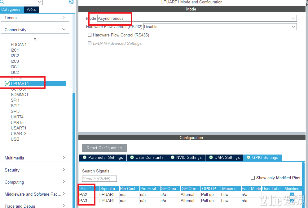

1、引脚使用

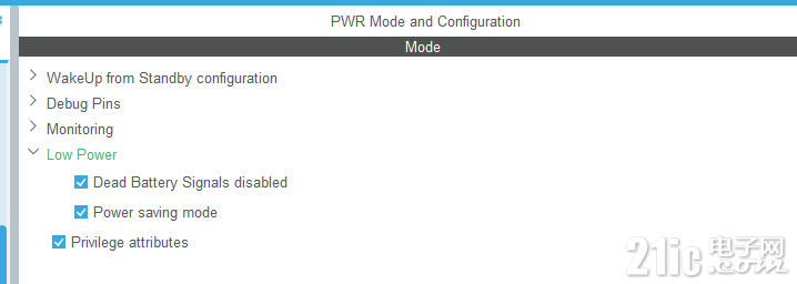

2、PWR配置

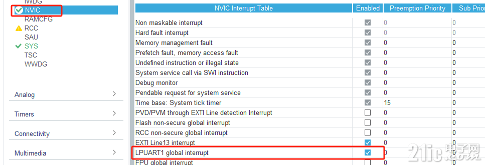

4、中断配置
