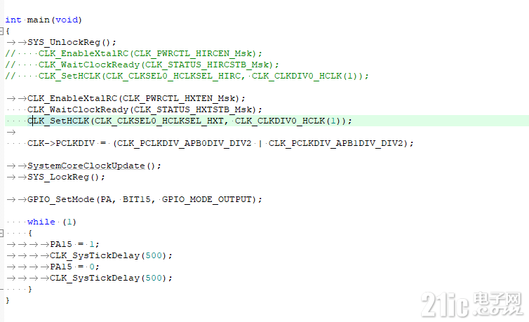

[技术问答] 使用M031LE3AE配合外部晶振输出方波,有3微妙多的误差,
 楼主| 吴世鸿 发表于 2025-7-18 13:48 | 显示全部楼层 |阅读模式

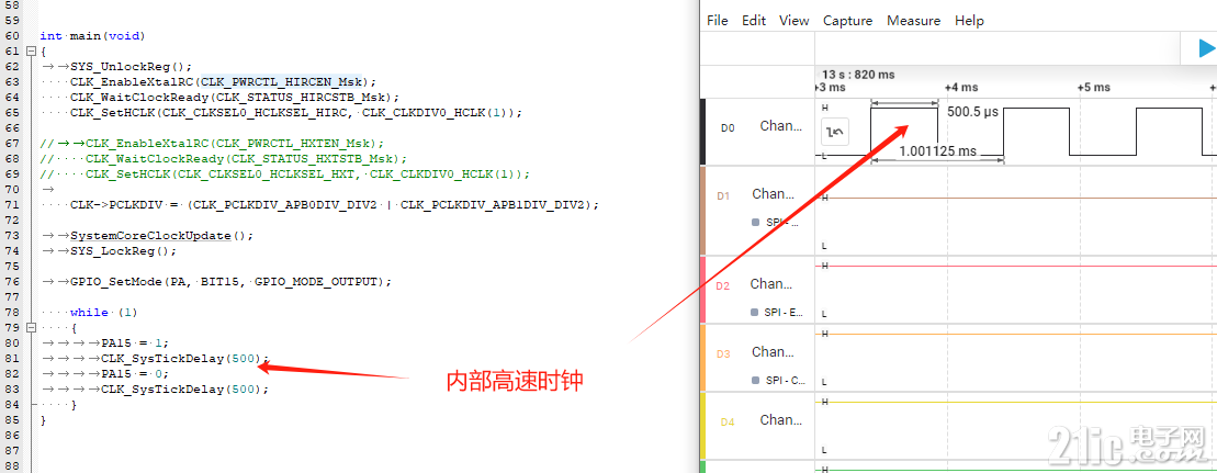

使用M031LE3AE配合外部晶振输出方波,有3微妙多的误差,有人可以帮忙看看嘛
使用内部时钟,误差较小
xch
软件延时误差太大。时钟频率越低误差越大。一般设置PIO延时最少6拍,调用systickdelay 延时最大62拍,while延时2拍。如果是12MHZ时钟,70拍,最大差5.6 微秒。 使用48MHZ时钟差1.4微秒。  发表于 2025-7-21 09:51

你先使用示波器测量晶振输出引脚(OSC_OUT)的波形,确认一下振荡频率是否与晶振的标称值一致,或者有多少偏差。如果偏差较大,调整匹配电容再试一下,正常来说,外部晶振比内部晶振更准一些才对吧。
嗯嗯。后面来测一下  发表于 2025-7-18 22:23

你这输出的波形是用程序控制的,你得考虑程序的执行时间啊。
要是想测实际的误差,你得用定时器来输出波形。
wahahaheihei 发表于 2025-7-19 18:02 | 显示全部楼层
想要方波准,用PWM输出。

xch 发表于 2025-7-21 09:39 | 显示全部楼层
你这个 Tick 可以生成中断。用中断翻转输出比较稳定。
用外部晶体震荡频率才12MHZ,内部RC 48MHZ. 晶振的分辨率误差有4倍。
要不然你启动PLL 生成48MHZ 时钟给系统,应该误差就一样了。
