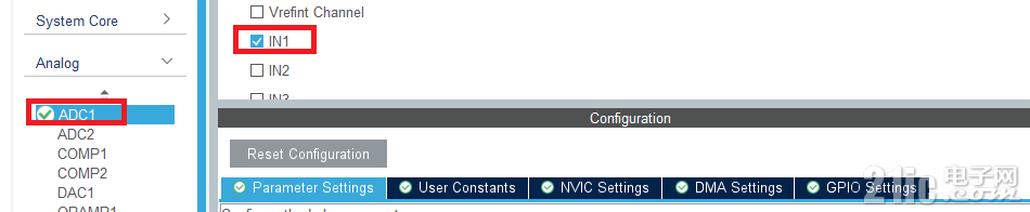

二、ADC配置
ADC回调处理:
获取ADC数据(0-4096),转换为mV(0-3300),通过tx_event_flags_set设置ADC完成标志

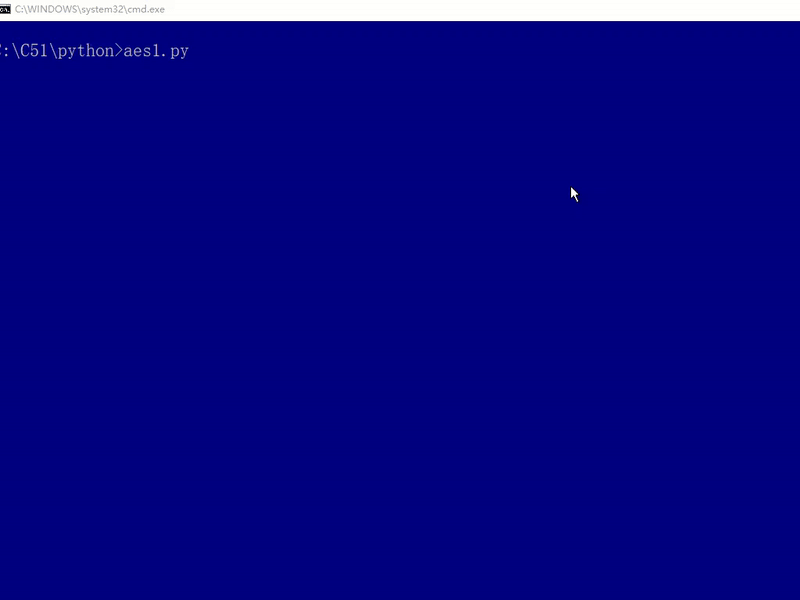

五、运行
发送了4个uint32_t,第一、三是ADC的采集数据(0-4096),第二、四是电压mV(上面笔误写的mA)
