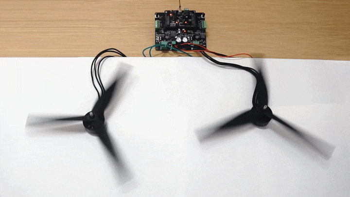

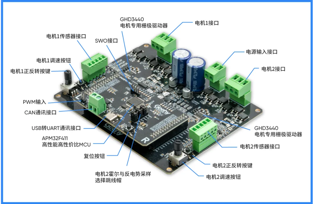

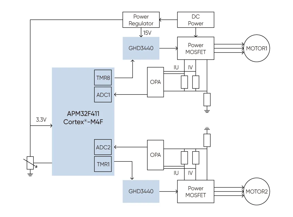

本方案前级通过APM32F411高性能高适配型MCU,集成两个高级定时器,每个高级定时器可输出三路带死区的互补 PWM,实现单芯片驱动两路BLDC 或 PMSM;集成两个12位高精度ADC分别对两路PMSM独立采样。后级则通过GHD3440电机专用栅极驱动器进行驱动信号放大,来控制MOSFET开关,最终实现对BLDC 或 PMSM的FOC控制。
方案框图
双电机应用于四轴飞行器电调

  • 执行效率高:MCU芯片以32KHz频率执行电流环,执行时间14μs,仅占执行周期的50%,剩余时间还可用于执行速度环、PFC、通信、显示等任务;
  • 支持单/双电阻采样、三相反电势采样;
APM32F411高性能高适配型MCU
  • Cortex-M4F内核,主频高达 120MHz,支持FPU和DSP指令,性能强劲,能轻松应对复杂的电机控制任务;
  • 集成高达128KB的SRAM、512KB的Flash、以及SMC,配合强劲运算性能,可运行丰富算法,为方案设计提供广阔的发挥空间;
  • 丰富外设资源:U(S)ARTx6、I2Cx3、SPIx5、QSPIx1、USB_OTGx1、CANx2、SDIOx1;
  • 内置CRC32运算单元,可为用户提供高集成、高可靠的SoC方案。
