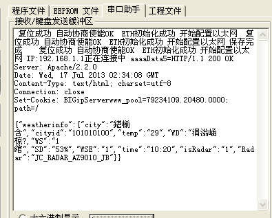

    最近接触了lwip,并且跑通了官方的例程,在网上查资料发现,通过tcp给网页发送GET命令可以获取网页的一些信息,我就在想能不能通过LWIP的tcp与百度进行连接,之后发送GET命令获取文本形式的网页,我通过网络调试助手,发送get命令确实返回得到了文本形式的网页内容,之后经过修改,tcp客户端与局域网内的服务器连接通讯正常,之后将服务器地址改成百度的IP,进行连接,发送GET命令,过一段时间会收到数据,不过是乱码。。。。。。不知道是不是可行,希望有兴趣和有经验的指点下

 楼主| 610095871 发表于 2013-7-17 10:45 | 显示全部楼层
其实这个也没什么源码了,只要利用tcp创建一个链接,之后发送相应的Get命令就可以了。我最近在做通过stm32去获取某个城市的天气,之后显示,现在已经可以获取天气的内容了,不过网页居然使用的是utf-8编码而不是gbk,所以中文内容全是乱码,我勒个去,后来看了下我发的这个贴,以前是gbk,所以中文可以正常显示,现在居然改成了utf-8.。。。。。忽然感觉变的麻烦了,。。。。
dongranmengming 发表于 2013-7-17 14:52 | 显示全部楼层
也遇见过,只能单片机转码
