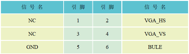

alexer 发表于 2014-2-21 10:54 | 显示全部楼层
我也有i.mx6板  VGA引脚定义见附件图
