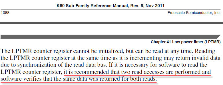

FSL_TICS_Robin 发表于 2014-6-13 09:49 | 显示全部楼层
huizhen110 发表于 2014-6-12 21:29
我的mask set号为:4N30D,难道两个硅版本对LPTMR影响那么大,这个半导体工艺 ...
你的芯片mask set号既然是4N30D,那么硅版本还是Rev1.x范围的。
这个AN4445是针对客户因为芯片从Rev1.x换到Rev2.x后,程序上需要考虑的一些东西。
你还是看Rev1的芯片参考手册K60P144M100SF2RM的41.4.5 LPTMR counter说明操作就行了。
 楼主| huizhen110 发表于 2014-6-13 16:44 | 显示全部楼层
这个AN4445是针对客户因为芯片从Rev1.x换 ...
这是什么意思啊?
 楼主| huizhen110 发表于 2014-6-13 16:45 | 显示全部楼层
问题是对50hz的信号没什么问题,为什么对1--3hz的信号却误差那么大?如果对于读的方法有问题的话,那对于50hz的问题也应该存在才对呢
FSL_TICS_Robin 发表于 2014-6-13 16:49 | 显示全部楼层
问题是对50hz的信号没什么问题,为什么对1--3hz的信号却误差那么大?如果对于读的方法有问题的话,那对于 ...
凡是Rev1.x的芯片用户读LPTMR的CNR值需要连读2遍以确保读到的值准确。
红线划出来的就是Rev1.x手册上的。
当然你得确定你用的LPLD库是支持1.x的
这个只是对之前提到的Rev2.x那种先写后读的方式补充啦,因为你的Rev1.x所以可以无视之前提到的2.x操作方法

连续读两遍的话还需软件验证两次读的值相同吗?
FSL_TICS_Robin 发表于 2014-6-13 17:04 | 显示全部楼层
:L不好意思,之前没注意你的PIT是1s一次中断看LPTMR的CNR值。
对于1HZ的信号,你PIT用1s就不怎么合适了。
心率不是按照60s统计跳动次数的吗? 你记个60s看LPTMR是否准确。
