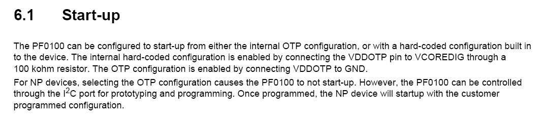

我们使用MMPF0100NPEP做为i.mx6的PMIC,我们自己做的板子根据官网提供的开发板原理图做的。有几个问题没有没有搞明白:
1、根据手册的table 16中VDDOTP需要接1.5V才可以进入“Factory defined”的启动序列,而官网提供的原理图把该引脚通过下拉电阻接地。我们下拉接地时,PMIC工作不正常。

你指的是PF0100吗?在MMPF0100的数据手册里第六章标明了PMIC的启动顺序,i.MX6的 SDP ,SDB板用的是F0的时序。

关于PF0100的启动,数据手册第六章有详细的说明,VDDOTP上拉到VCOREDIG启动的是默认时序,VDDOTP接地启动的是OTP时序,电源管理芯片带NP后缀的为默认时序,需要将VDDOTP拉高,带F0后缀的是OTP时序,需要将VDDOTP接地,你们参考的是SDP板,但使用的是NP后缀的PMIC,而SDP板实际使用的是F0的PMIC,也就是OTP时序的PMIC,所以下拉接地PMIC工作不正常,附图为PMIC的启动描述:
