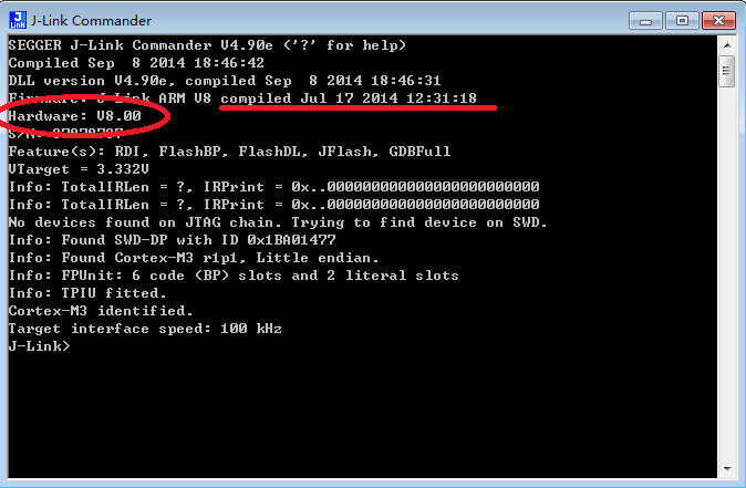

飞思卡尔的开发板与芯片真好,可以将开发板的仿真器刷成免费版本的Jlink,功能与正版的差不多,而且Jlink现在可以支持RTT,速度很快的,比SWO快许多倍的.
  这么强大的功能如何实现呢,听我一步步道来:
1. 先将Open SDA刷成Jlink.(当然用Jlink V8 V9外接的更好)

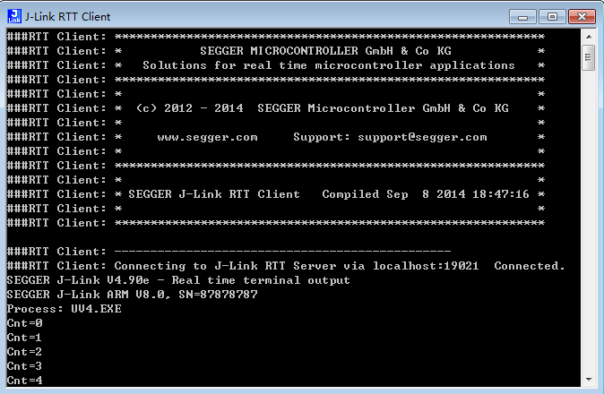

2. 使用RTT来观察变量,免费的示波器真好.
RTT_Implementation_140806.zip (15.23 KB, 下载次数: 43)
J-LINK固件.rar (4.57 MB, 下载次数: 55)
   参考的例程与工具等都上传在附件中.
   JLINK RTT,完爆各种printf形式,swo该退休了.

1.安装SEGGER jlink V4.9以上版本,否则没有rtt软件
文件自己到 SEGGER 官网下载
2.jlink V8可以使用,但是安装了之后需要升级jlink...

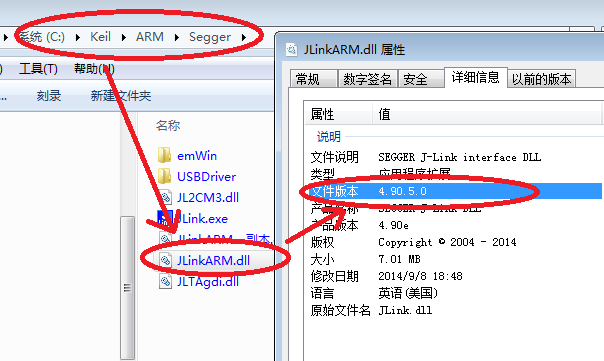

3.确保keil目录下的JLinkARM.dll是最新版本的
     Jlink V8可以,v9肯定可以,V7版本的OB就不清楚了。
    Setup_JLink_V490e.zip或者以上版本,这是必须的,或者你能找到文件吧keil里面的jlinkarm.dll直接用最新的覆盖了也行,keil里面的那个jlinkarm.dll才是实际用到的,
Setup_JLink_V490e  里面的 JLinkRTTClient.exe 反而不是一定的,用telnet也可以代替
RTT_Implementation_140806 里面的rtt目录下的文件要加入工程的,你有了就可以了
    keil不用特别的设置,选择jlink仿真就是了,和平时用jlink一样
