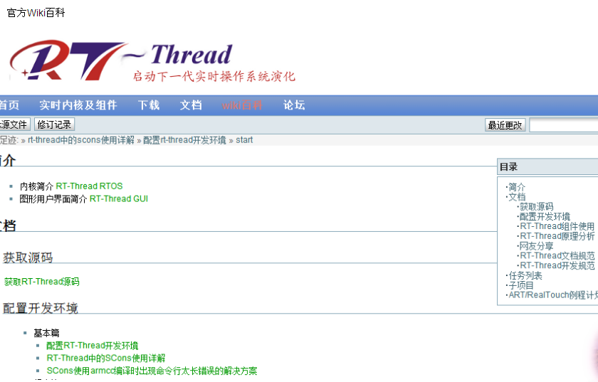

第一项,是集成开发环境,第三项是项目构建软件,第二项是第三项依赖的运行环境。安装Scons的目的是自动生成Keil MDK的Project文件,项目初始化。
Scons的下载地址:
http://www.python.org/ftp/python/2.7.1/python-2.7.1.msi
http://www.rt-thread.org/download/scons-2.0.1.win32.exe
请使用此指定版本,最新版本可能无法运行项目生成脚本。
注:具体安装使用说明请参考http://www.rt-thread.org/dokuwik ... 1%E7%8E%AF%E5%A2%83

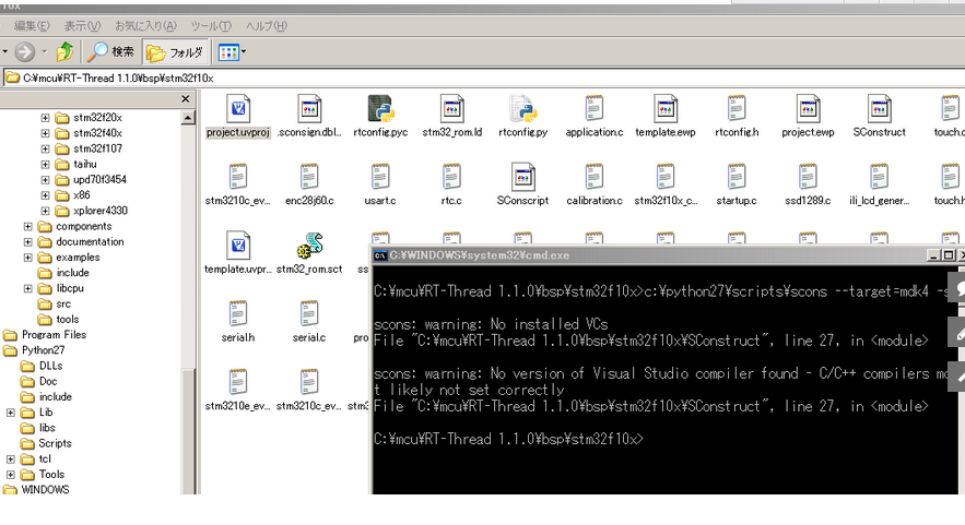

二、第一个例程
1.      运行Scons脚本,生成MDK Project文件
打开Windows Command命令行窗口,将工作目录cd到c:\mcu\RT-Thread 1.1.0\bsp\stm32f10x目录下。
输入脚本命令:
C:\Python27\script\scons --target=mdk4 -s
(注:以上请使用实际安装路径)
 楼主| sunmeat 发表于 2015-1-20 20:30 | 显示全部楼层
执行完毕后,在bsp目录下生成一个Project.uvproj文件

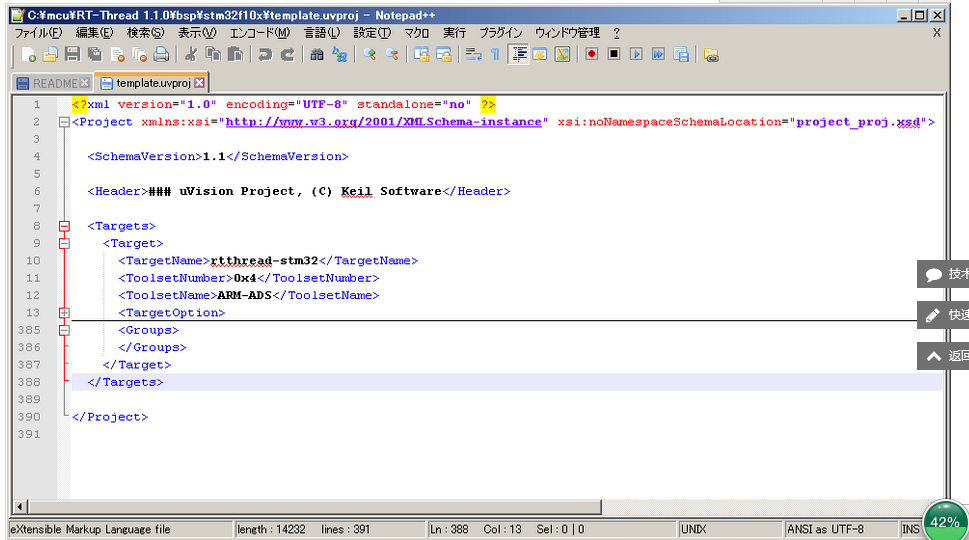

 楼主| sunmeat 发表于 2015-1-22 08:24 | 显示全部楼层
Project.uvproj这个文件,是复制template.uvproj,并在里面添加指定组件文件。可以比较一下这两个文件:

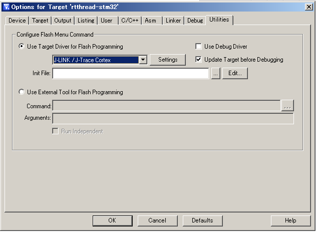

 楼主| sunmeat 发表于 2015-1-22 08:28 | 显示全部楼层
5。使用J-Link,要将Options中的Utilities改为J-LINK/J-Trace Cortex

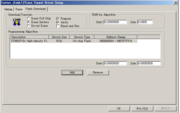

6.点击上图中的Settings,添加Device
在下面图中,按“Add”按钮,在弹出的画面中选择“STM32F10x High-density Flash”

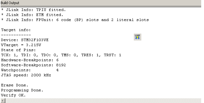

 楼主| sunmeat 发表于 2015-1-22 08:29 | 显示全部楼层
8.下载
下载完成后,Reset一下,可以看到开发板上的V6在闪烁。
