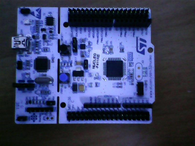

终于拿到Nucleo 411RE开发板,先晒个照片吧。背面
IMG_20150119_210759724.jpg.thumb.jpg 正面

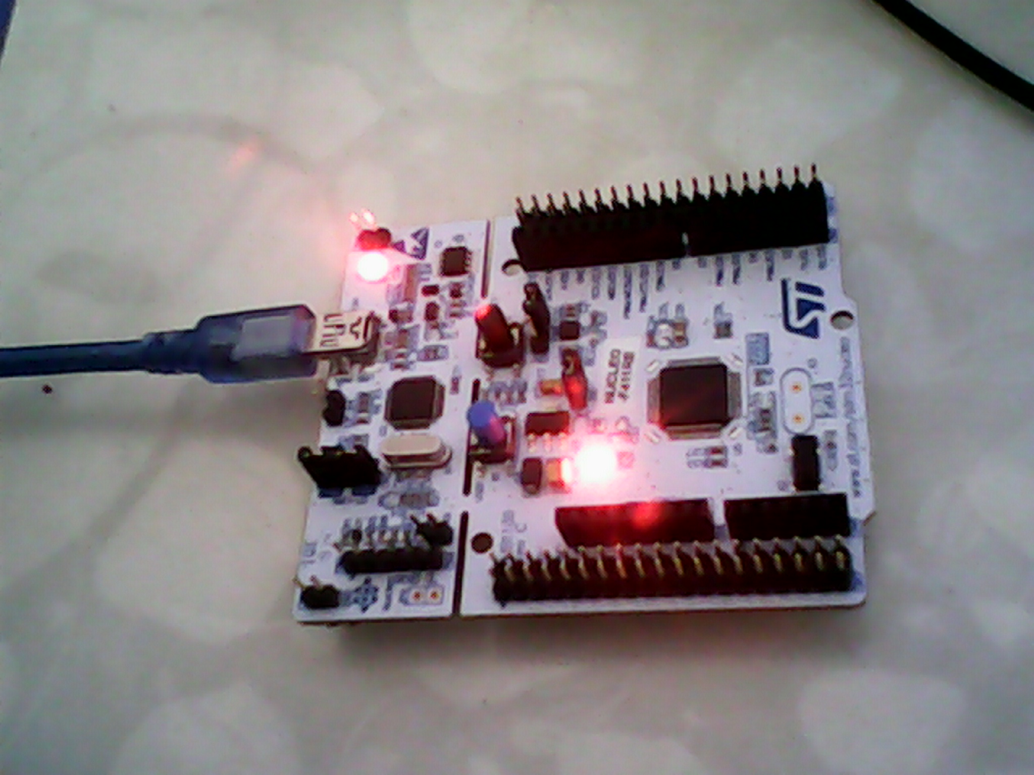

然后找跟USB连接线,迫不及待将开发板接上电源测试下

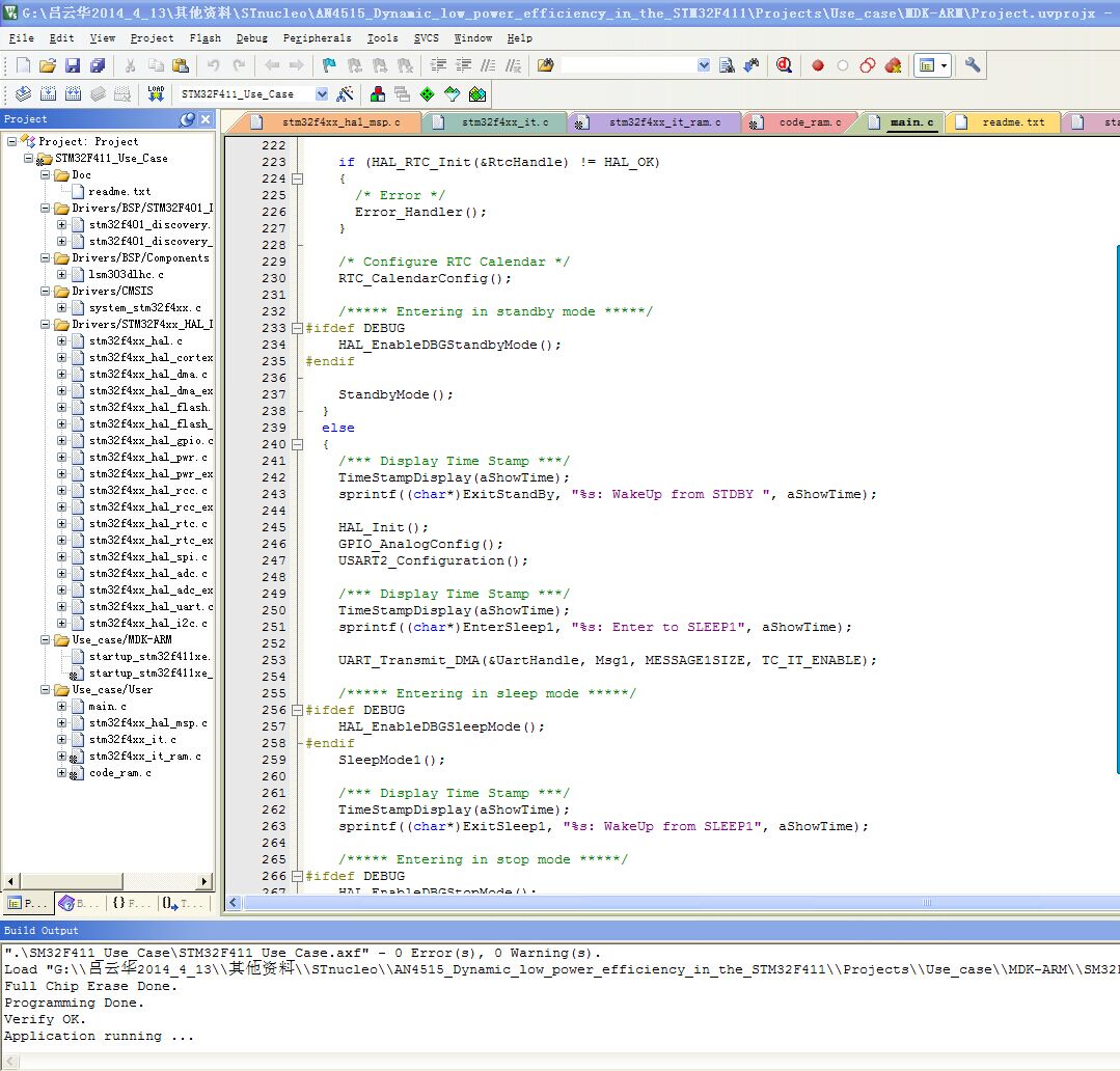

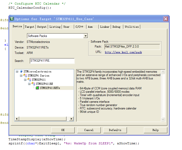

先下载一个 官方例程进行编译链接下载仿真操作,如下图所示:
官方例程
选择芯片型号
编译链接
下载设置

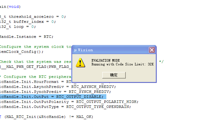

下载完后弹出一个对话框(运行空间有限制不能大于32K)

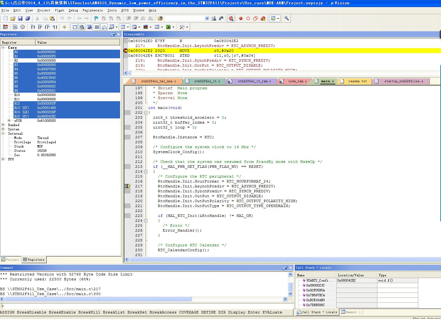

仿真调试如下
到此基本上把整个测试流程走了一遍,以后将会创建自己的工程进行方案设计,首先需要调试初始化系统,调试串口UART模块。

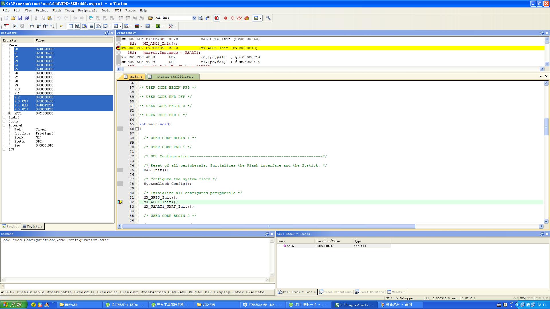

 楼主| lvyunhua 发表于 2015-3-29 22:12 | 显示全部楼层
自己这两天试着用STM32CubeMX 搭建一个工程,并将代码编译,选择ST-LINK  SW烧写代码,并正确执行。
截图如下:
ccw1986 发表于 2015-3-29 23:10 | 显示全部楼层
白色的板子看着就很高大上啊
 楼主| lvyunhua 发表于 2015-3-30 09:07 | 显示全部楼层
白色的板子看着就很高大上啊
是啊。

Vitality1 发表于 2015-3-30 20:18 | 显示全部楼层
白色的板子看着就很高大上啊
制板子的时候让厂商搞成白色的就可以
