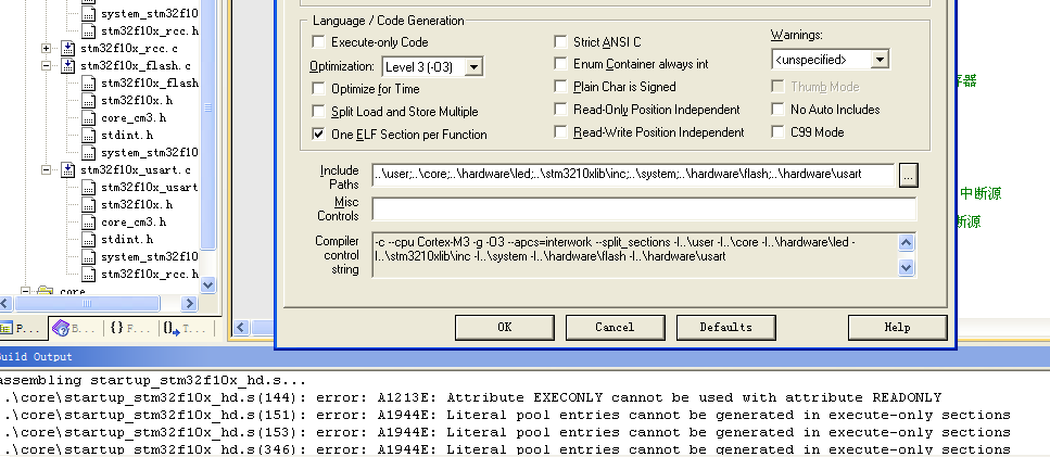

我新建了个工程,全部用库函数实现,已将所有参数检查语句删除,只加入了GPIO\TIM\USART\MSIC\FLASH\RCC\CORE这几个库文件,定义了3个IO,开启1个基本定时器及定时中断,调用了FLASH的一个读函数、一个串口发送函数、还有几句点灯语句,就这么点代码生成的HEX文件居然有23K,实际代码也有10K,到底是哪些代码占了这么多空间啊,如果我将80个IO全部定义了岂不是代码随便都要上100K以上?本来还打算用128K的MCU,现在看来没谱了

发现FLASH占了将近4K,其中2K是BUFFER,USART也占了不少,发现库文件里许多函数没调用也占了不少,看来没用的函数也删除才行,只是有些不敢删除,不知道有没有用。
 楼主| gdszzyq 发表于 2015-5-11 12:14 | 显示全部楼层
象这些根本没调用的都占了一大堆

ar_m_cu 发表于 2015-5-11 13:20 | 显示全部楼层
象这些根本没调用的都占了一大堆
    TIM_OC1PreloadConfig                     0x08001245   Thumb Code  ...
设置一下优化等级,编译器会自己去掉没用的函数

ar_m_cu 发表于 2015-5-11 14:30 | 显示全部楼层
gdszzyq 发表于 2015-5-11 13:59
你是指在OPTION选项里勾选这个:execute-only code?我选它后编绎不通过,出一堆告警 ...
optimization 后面level0 ~ level3
optimize for time 前面的勾去掉。
另外不知道你用没用Keil自动加载的一些东西,最好建一个干净的工程,这样代码量就很小了
 楼主| gdszzyq 发表于 2015-5-11 15:05 | 显示全部楼层
本来就是这样设的,我这个工程就是新建的,只添加自己需要的库文件,连检查参数的语句都他删除了

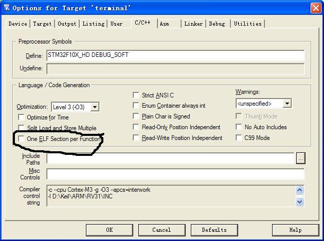

myxiaonia 发表于 2015-5-11 15:32 | 显示全部楼层
这种基本问题 楼主应该先在论坛里搜索相关问题  简直拉低平均水平啊
如果是mdk,勾选这里
 楼主| gdszzyq 发表于 2015-5-11 15:45 | 显示全部楼层
多谢你把我拉高,照你那样设置出现一堆错误
 楼主| gdszzyq 发表于 2015-5-11 15:52 | 显示全部楼层
不好意思忘记刚才设置了别的地方,照你那样设置可以,代码减少了7K,谢谢
