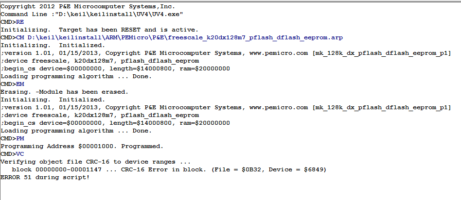

 楼主| zhujb1992 发表于 2015-5-12 00:36 | 显示全部楼层 |阅读模式
如图片所示,下载程序出现CRC校验错误,请问是什么原因?

 楼主| zhujb1992 发表于 2015-5-12 21:23 | 显示全部楼层
lengbuleng 发表于 2015-5-12 08:50
全部的错信息帖过来看看
这就是下载后不成功的信息

 楼主| zhujb1992 发表于 2015-5-17 22:54 | 显示全部楼层
这就是下载后不成功的信息
全部信息如下图

 楼主| zhujb1992 发表于 2015-5-20 10:33 | 显示全部楼层
FSL_TICS_Jeremy 发表于 2015-5-19 15:13
通过IAR 7.2 在TWR-K20D50M 上调试TWRK20D50M_Demo进行很顺利啊,没有你说的错误,你可以再试试 ...
我做了如下测试:1、在IAR7.2下,用opensda下载发现找不到对应的.board文件,用jink下载可以正常下进去
                        2、在keil5.10下,用opensda和jlink下载不了,出现的就是校验错误
                        3、我用其他开发板下载(不是K20)都能成功,排除软件安装错误的原因

FSL_TICS_Jeremy 发表于 2015-5-20 17:00 | 显示全部楼层
TWR-K20D50M板载debugger是OSJTAG,不是OpenSDA,你调试官方例程的哪一个,我这边再试试。
