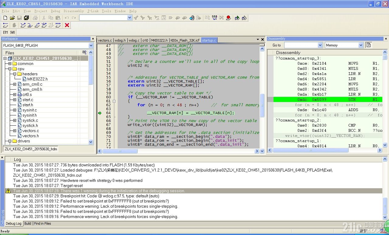

芯片:MKE02Z64VLD4.
环境:IAR7.0+JINK
官网驱动:KE02-SC和KEXX_DRIVERS_V1.2.1_DEVD
问题:使用官网驱动KEXX_DRIVERS_V1.2.1_DEVD中的make a new project建立新工程。可下载程序,但不能单步仿真,如下:
1.下载程序后出现警告:Skipping flash loading pass because there is no data in the designated range: 0x10000000-0x100000FF. QQ图片20150630175545.png

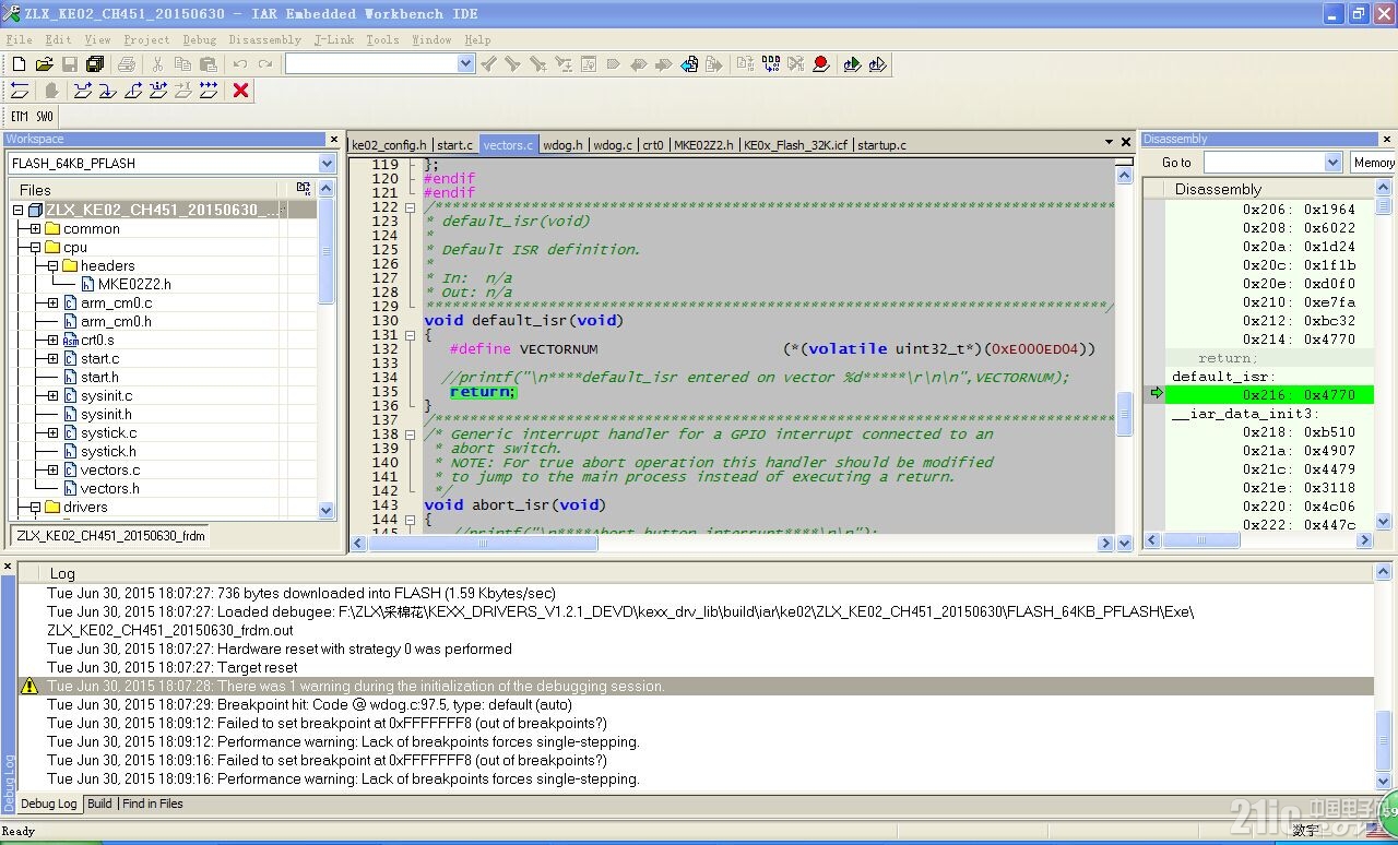

2.单步调试时进入关闭看门狗函数中运行到WDOG_Unlock();函数弹出警告: Warning: T-bit of XPSR is 0 but should be 1. Changed to 1.
3.再单步运行CPU没响应了
4.如果连续运行程序会进入到复制向量表这块,并且一直停留在这里,运行不下去
程序就一直卡在这里,刚用KE02系列的MCU,电路是自己做的,只结了JLINK的SWD和CPU部分,没接其他外围,电源是直接引的5V。(只接了红框内的电阻电容)
卡了好久了,网上的资料都查过了,还是没弄好,请大神指导!

FSL_TICS_ZJJ 发表于 2015-7-1 14:23 | 显示全部楼层
窗边的小豆豆 发表于 2015-7-1 13:01
能连上,程序也能下载,就是调试还是像我发帖时的情况,单步走进入关闭看门狗后的WDOG_UNLOCK()宏就会CPU ...
那你全速能不能跑过去?
 楼主| 窗边的小豆豆 发表于 2015-7-1 14:50 | 显示全部楼层
那你全速能不能跑过去?
先前全速能跑进主函数,后来不行了,发现每次都停在复制中断向量表那里

FSL_TICS_ZJJ 发表于 2015-7-1 16:12 | 显示全部楼层
先前全速能跑进主函数,后来不行了,发现每次都停在复制中断向量表那里 ...
你用JLIINK COMMAND中输入:unlock kinetis
把片子擦除下试试。
另外,你说一直停在中断向量表那里,你全速跑起来也出不来吗?
变量查看看看n怎么变化的。
FSL_TICS_ZJJ 发表于 2015-7-1 16:13 | 显示全部楼层
窗边的小豆豆 发表于 2015-7-1 15:54
而且我还发现了个问题,就是如果有reset线的话,在JLINK中解锁unlock kinetis会超时,没有reset线的话可 ...
这个没有关系,就算显示超时,实际上也实现mass erase了。
FSL_TICS_ZJJ 发表于 2015-7-1 16:16 | 显示全部楼层
你单步走,到unlock那边,由于你没有做看门狗关闭动作,那么就会引起复位。
所以看门狗禁止之前不建议你单步走。
关于停在中断向量表,你看下那个n变量是怎么计数的,是什么原因导致停了。
这里不应该停止的。
 楼主| 窗边的小豆豆 发表于 2015-7-1 16:32 | 显示全部楼层
所以看门狗禁止之前不建议你 ...
CPU没响应那种,再点击YES就断开了,之前有您说的那种重新回到开始的复位情况。那如果这块全速过去,看门狗实际能够关闭吗?我之前用过KL36关闭看门狗这块也是可以单步运行的呀。

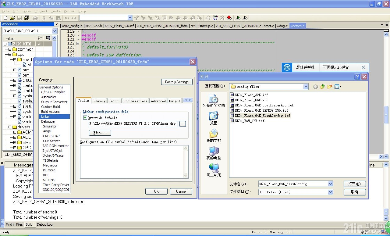

另外,现在的最新情况是,更改了ICF配置文件:选用KE0x_Flash_64K_FlashConfigKE0x_Flash_64K_bootloaderApp这两个是能够全速运行跑进主函数的,其余的都不行,包括我之前选用的KE0x_Flash_64K就一直卡在复制向量表里面。 QQ图片20150701162956.jpg
