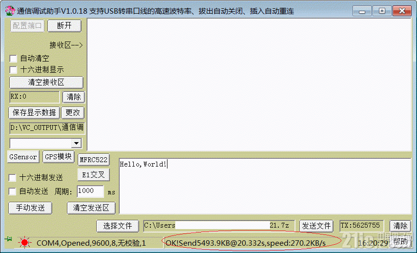

有几个产品需要用STM32的USB口跟上位机通信,基于ST提供的USB转虚拟串口例程来修改,调试时电脑蓝屏了几次,所以捣鼓出了这个工具……
相比其它串口调试助手做了一些改进:
1-打开串口后,如果突然拔掉USB转串口线,本工具可以自动停止对串口的读写、然后关闭串口;
2-在1的基础上,如果重新插入该USB转串口线,本工具检测到串口号跟之前的相同,则会自动打开串口;
这样在下位机调试程序时,就不用小心频繁的在电脑上关闭/打开串口了
目前USB转串口线只测试了3种:STM32的USB转虚拟串口、CP2101、FT232。没发现蓝屏现象
请各位手头有各种传说中很差的USB转串口线的朋友帮忙测试一下:
1-首先确保你的电脑没有打开其它文件和软件(蓝屏时这些文件无法保存甚至受损):lol
2-打开本工具,插入USB转串口线,把USB转串口线的RXD和TXD短接(环回测试)
3-点击“配置端口”,在左上角选择该USB转串口线对应的串口号,再点击“保存为缺省值”,再点击“确定”
4-点击“连接”
5-把左下角的周期改为50,然后点击“自动发送”,此时接收窗口将不停收到数据
6-把USB转串口线拔掉,工具应自动关闭串口;再把USB转串口线重新插上,工具应自动打开串口,并且继续自动发送和接收数据……反复20次。如果有蓝屏或者CPU占用率过高请回帖反馈。

 楼主| mohanwei 发表于 2015-7-2 16:25 | 显示全部楼层
STM32F103跑虚拟串口例程,没有优化,工具发送给STM32的速度大约270KB/s

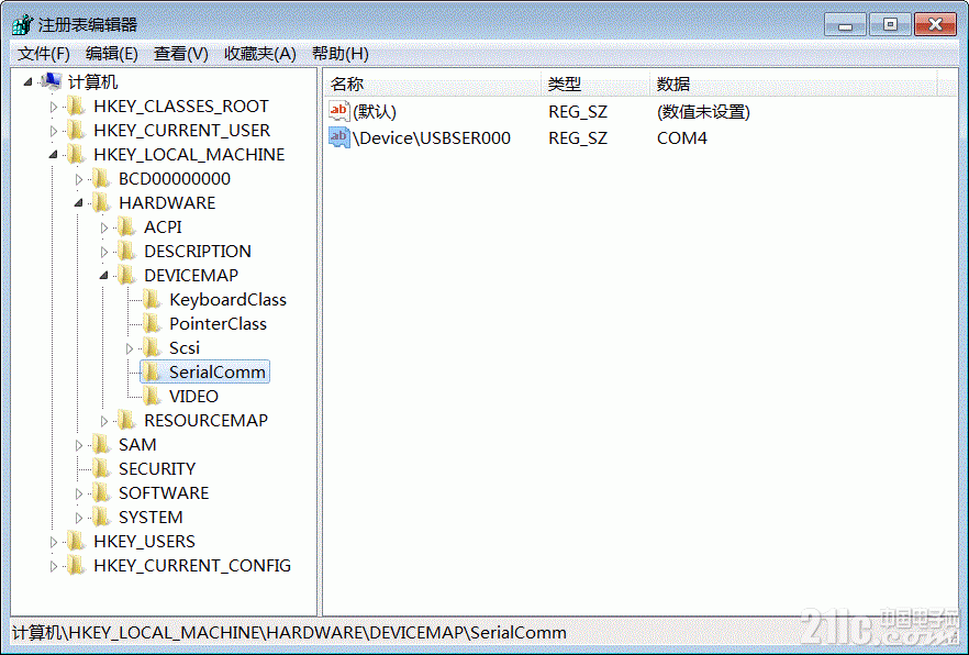

当时找了不少资料,打开串口助手时获取串口列表的方法只看到一种,就是到注册表这个路径HKEY_LOCAL_MACHINE\HARDWARE\DEVICEMAP\SERIALCOMM\去枚举:
代码大体上也只有一种:

如果你的64位win7不是通过这种方式来存放当前串口列表,应该是读不出来的……等我有机会用上,才能看看有什么不一样……
关于插入/拔除时串口号的解析显示,是参考了一个codeproject上的一个例子,调用几个系统API:SetupDiGetDeviceInstanceId() SetupDiGetDeviceRegistryProperty() SetupDiGetDeviceRegistryProperty()来获取的,对这些API毫无研究……如果它们搞不定,我也搞不定:lol
