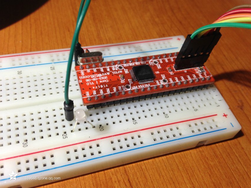

今天学习PWM,把M051的手册中关于PWM的那一章反反复复看了好几遍,还是看的云里雾里,最后竟然看的打起盹来。后来觉的差不多了,打算动手写个呼吸灯程序,巩固一下学习成果。
      顾名思义,灯光在微电脑控制之下完成由亮到暗又由暗变亮的逐渐变化,感觉像是在呼吸。
      LED等插在P2.0口上(PWM0) 。如下图。

  1. /*********************************************************************************************
  2. 程序名:  PWM实验   用PWM制作呼吸灯
  3. 编写人:  闪闪发光的金子
  4. 编写时间:2014年2月21日
  5. 硬件支持:M0516LNB 12MHz晶体
  6. 接口说明:    P2.0接LED正极
  7. ---------------------------------------------------
  8. #include <stdio.h>
  9. #include <M051Series.h>
  10. #define PLLCON_SETTING      SYSCLK_PLLCON_50MHz_XTAL
  11. #define PLL_CLOCK           50000000
  12.     uint16_t g_u16PWMValue;
  13.
  14. void SYS_Init(void)
  15. {
  16. /*---------------------------------------------------------------------------------------------------------*/
  17. /* Init System Clock                                                                                       */
  18. /*---------------------------------------------------------------------------------------------------------*/
  19.     /* Unlock protected registers */
  20.     SYS_UnlockReg();
  21.     /* Enable External XTAL (4~24 MHz) */
  22.     SYSCLK->PWRCON |= SYSCLK_PWRCON_XTL12M_EN_Msk;
  23.     /* Waiting for 12MHz clock ready */
  24.     SYS_WaitingForClockReady( SYSCLK_CLKSTATUS_XTL12M_STB_Msk);
  25.     /* Switch HCLK clock source to XTAL */
  26.     SYSCLK->CLKSEL0 = SYSCLK_CLKSEL0_HCLK_XTAL;
  27.     /* Set PLL to power down mode and PLL_STB bit in CLKSTATUS register will be cleared by hardware.*/
  28.     SYSCLK->PLLCON|= SYSCLK_PLLCON_PD_Msk;
  29.     /* Set PLL frequency */
  30.     SYSCLK->PLLCON = PLLCON_SETTING;
  31.     /* Waiting for clock ready */
  32.     SYS_WaitingForClockReady(SYSCLK_CLKSTATUS_PLL_STB_Msk);
  33.     /* Switch HCLK clock source to PLL */
  34.     SYSCLK->CLKSEL0 = SYSCLK_CLKSEL0_HCLK_PLL;
  35.     /* Enable IP clock */
  36.     //设置PWM0、PWM1的时钟源
  37.     SYSCLK->APBCLK = SYSCLK_APBCLK_PWM01_EN_Msk;
  38.     /* Select IP clock source */
  39.     SYSCLK->CLKSEL1 = SYSCLK_CLKSEL1_PWM01_XTAL;
  40.     /* Reset PWMB channel0~channel3 */
  41.     SYS->IPRSTC2 = SYS_IPRSTC2_PWM47_RST_Msk;
  42.     SYS->IPRSTC2 = 0;
  43.     /* Update System Core Clock */
  44.     /* User can use SystemCoreClockUpdate() to calculate PllClock, SystemCoreClock and CycylesPerUs automatically. */
  45.     //SystemCoreClockUpdate();
  46.     PllClock        = PLL_CLOCK;            // PLL
  47.     SystemCoreClock = PLL_CLOCK / 1;        // HCLK
  48.     CyclesPerUs     = PLL_CLOCK / 1000000;  // For SYS_SysTickDelay()
  49. /*---------------------------------------------------------------------------------------------------------*/
  50. /* Init I/O Multi-function                                                                                 */
  51. /*---------------------------------------------------------------------------------------------------------*/
  52.     /* P2.0 for PWM0 */
  53.     SYS->P2_MFP = SYS_MFP_P20_PWM0 ;
  54.     /* Lock protected registers */
  55.     SYS_LockReg();
  56. }
  57. void PWMA_Init(void)
  58. {
  59.     //配置预分频器 (PPR)
  60.     PWMA->PPR = PWM_PPR_CP01(30) ;
  61.     //配置时钟选择器(CSR)
  62.     PWMA->CSR = PWM_CSR_CSR0(PWM_CSR_DIV16);
  63.     /* Enable PWM0  counter. We must set PWM mode before setting CNR, CMR. */
  64.     //如果设置PWM_PCR_CH0MOD_AUTO_RELOAD ,当PWM计数器达到0,自动重载CNR0的值到PWM计数器
  65.     PWMA->PCR = PWM_PCR_CH0EN_Msk | PWM_PCR_CH0MOD_AUTO_RELOAD;
  66.     //频率计算公式
  67.     /* PWM0 = 12000000 / 30 / 16 / 200 =    125Hz */
  68.         PWMA->CNR0= 200;   //配置PWM计数器寄存器 (CNR) 设定PWM周期
  69.     PWMA->CMR0= 100;   //配置比较器寄存器(CMR) 设定PWM占空比
  70.     /* Enable PWM channle 0  Output */
  71.     //配置相应的GPIO管脚为PWM功能(使能 POE 和禁用CAPENR).
  72.     PWMA->POE = PWM_POE_PWM0_Msk;
  73. }
  74. int main(void)
  75. {
  76.     uint16_t i,j;
  77.     SYS_Init();
  78.     PWMA_Init();
  79.     while(1)
  80.     {
  81.       //下面有小到大 然后由大到小 循环改变占空比大小,LED灯就会慢慢变亮,然后又慢慢变暗。
  82.       //注意CMR的值不能大于CNR
  83.         for (g_u16PWMValue = 1;g_u16PWMValue<200;g_u16PWMValue++)
  84.         {
  85.             PWMA->CMR0 = g_u16PWMValue;
  86.             for(i=0;i<500;i++)  //延时
  87.                 for(j=0;j<100;j++);
  88.         }
  89.         for (g_u16PWMValue = 199;g_u16PWMValue>0;g_u16PWMValue--)
  90.         {
  91.             PWMA->CMR0 = g_u16PWMValue;
  92.             for(i=0;i<500;i++)  //延时
  93.                 for(j=0;j<100;j++);
  94.         }
  95.     }
  96. }
