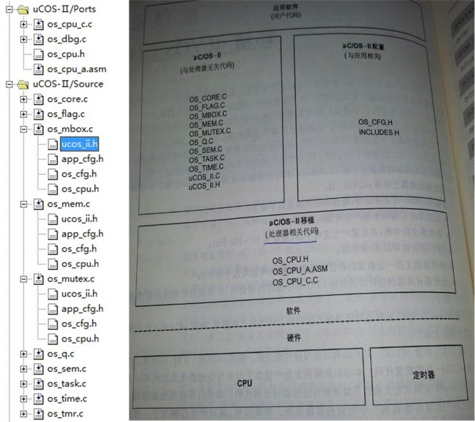

uC/OS ii文件体系结构:
1:核心部分(OSCore.c)
   这部分代码是操作系统的核心,包括操作系统的初始化、操作系统运行、中断进出的前导、时钟节拍、任务调度、事件处理等多部分。能够维持系统基本工作的部分都在这里。
2:任务处理部分(OSTask.c)
   任务处理部分中的代码内容都是与任务的操作密切相关的包括任务的建立、删除、挂起、恢复等待。因为uC/OS ii是以任务为基本单位进行调度的,所以这部分内容相当重要。
3:时钟部分(OSTime.c)
   uC/OS ii的最小时钟单位是timetick(时钟节拍)。任务延时等操作就是在这里完成。
4:任务同步与通信部分
   这部分代码为事先处理部分(需要在OS_cfg.h文件中进行功能选择使能),包括信号量、邮箱、邮箱队列、事件标志等部分,主要用于任务间的相互联系和对临界资源的访问。
5:CPU的接口部分(Ports)--需要移植的代码部分
这部分是需要根据具体的CPU来做移植,且这部分由于很多涉及到具体硬件,所以很多都是用汇编来写。主要包括中断级任务切换的底层实现、任务级任务切换的底层实现、时钟节拍的产生和处理、中断的相关部分等。
uC/OS ii移植需要满足的条件:
1:处理器支持中断,并能够产生定时中断(通常在10~1000HZ)
   uC/OS ii是通过中断(软)来实现任务现场的切换,做到任务的切换;uC/OS ii中需要时基函数来进行任务的延时等(uC/OS iii支持时间片轮转,所以时基还用来做任务切换),M3中有一个硬件的systick定时器,专门用来产生定时中断。
2:在程序中可以打开或者关闭中断
  uC/OS ii中,打开/关闭中断主要通过OS_ENTER_CRITICAL()或OS_EXIT_CRITICAL()两个宏实现,在任务的切换时,是需要关中断的(进入临界区)。
3:处理器的C编译器能产生可重入代码
  uC/OS ii中,大部分函数都是用C编写的,所以编译时,需要产生可重入的代码(可以被一个以上的任务调用),可重入代码中不能使用全局变量,且可重入代码中的局部变量一般使用CPU的通用寄存器或堆栈(这个需要编译器支持),所以对编译器是有要求的。
4:处理器需具备一定量数据的硬件堆栈
  uC/OS ii中,有一些系统使用的数据结构(各种列表来管理系统的资源)需要一定的RAM空间,同时任务切换、局部变量等都需要使用堆栈,所以对RAM(堆栈也有要求),M3中,应用程序(PSP)与异常服务程序(MSP)使用的堆栈指针是不一样的,这样起保护作用。
 楼主| 小猫爱吃鱼 发表于 2015-11-4 20:34 | 显示全部楼层
5:处理器有将堆栈指针和其他CPU寄存器 存储与读出到内存(堆栈)的指令
  uC/OS ii中,任务切换时一般要读取CPU的各个通用与特殊功能寄存器,M3用MRS、MSR等命令。
uC/OS ii的移植要点:
uC/OS ii的移植相当LINUX来说是非常简单的,uC/OS ii的移植涉及到的代码很少;我们只需要修改与处理器相关的代码即可;
  OS_CPU.H:设置与处理器与编译器有关的代码
  OS_CPU_C.C:在这其中用C语言编写6个与操作系统相关的函数
  OS_CPU.ASM:在这其中用汇编语言编写4个与处理器相关的函数
  如上图,需要移植的部分就是Ports路径下的几个代码文件,其他的代码都不要移植(os_cfg.h只是用来配置系统的各个功能,做系统的裁剪而且,ucos_ii.h中提供系统所有的接口函数,os_cpu_a.asm就是OS_CPU.ASM)
