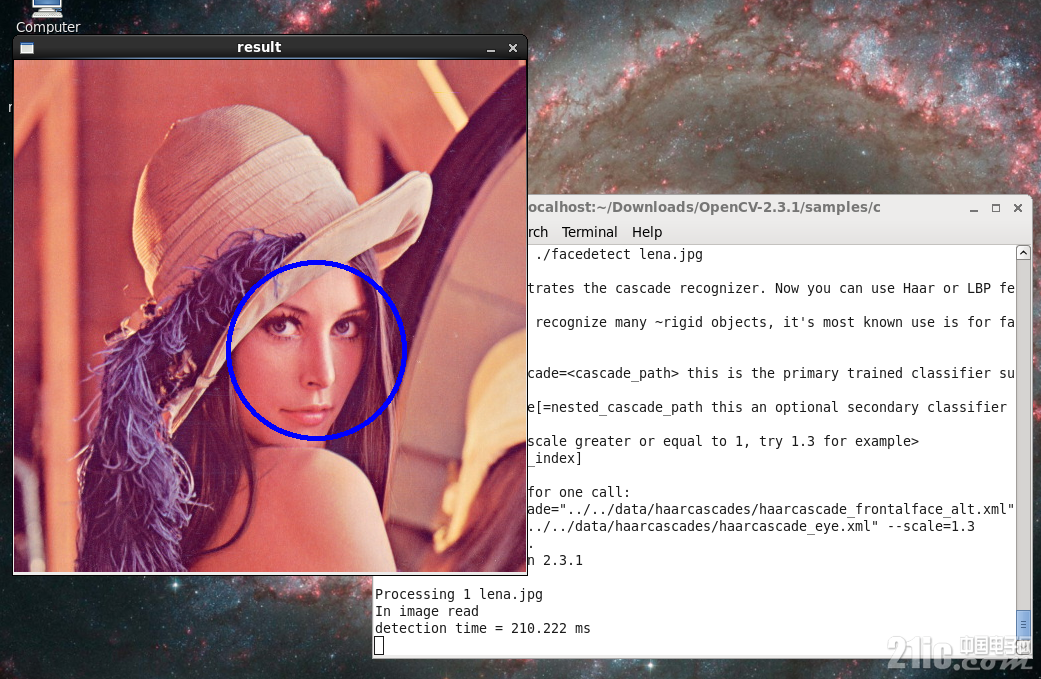

   编译结束之后执行
  ./facedetect cascade lena.jpg
可以看到:

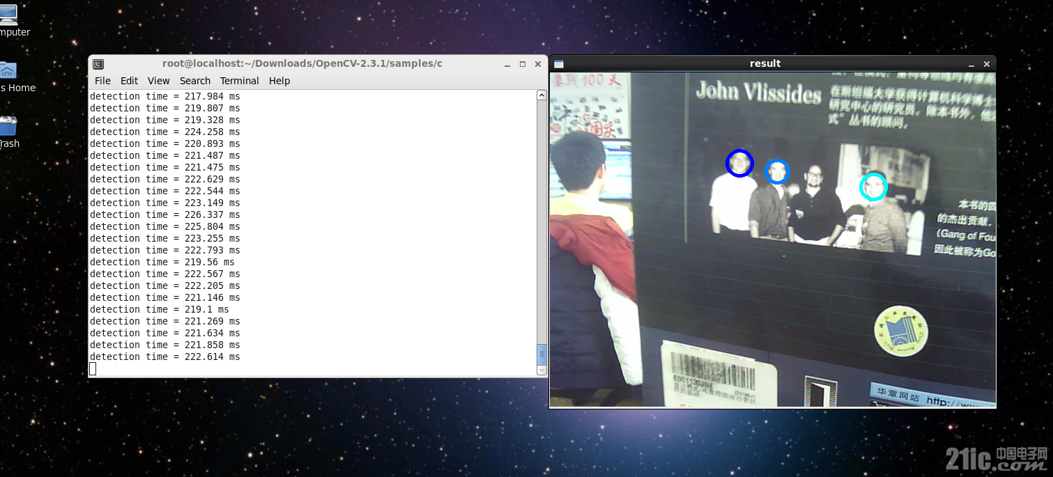

如果你有摄像头,直接执行:
./facedetect
可以看到:

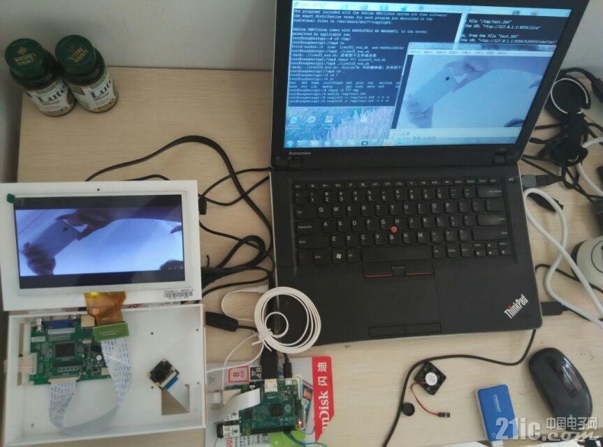

前几年调了一下opencv,没搞过图像分析类的产品,也没什么感觉。
今年上半年都在玩音视频。
live555在树莓派上直播,限于LCD太渣只有600*480,其实树莓派解码1080P是木有问题的。

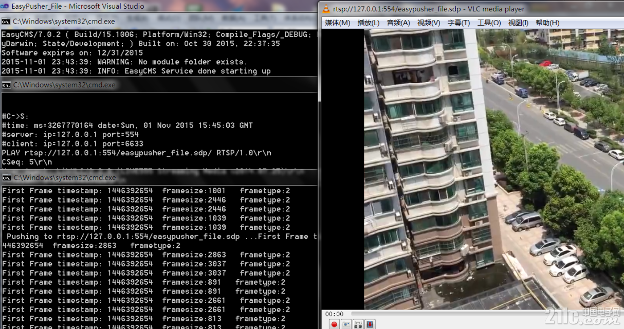

图片都是从QQ里转过来的,比较模糊,将就着看看

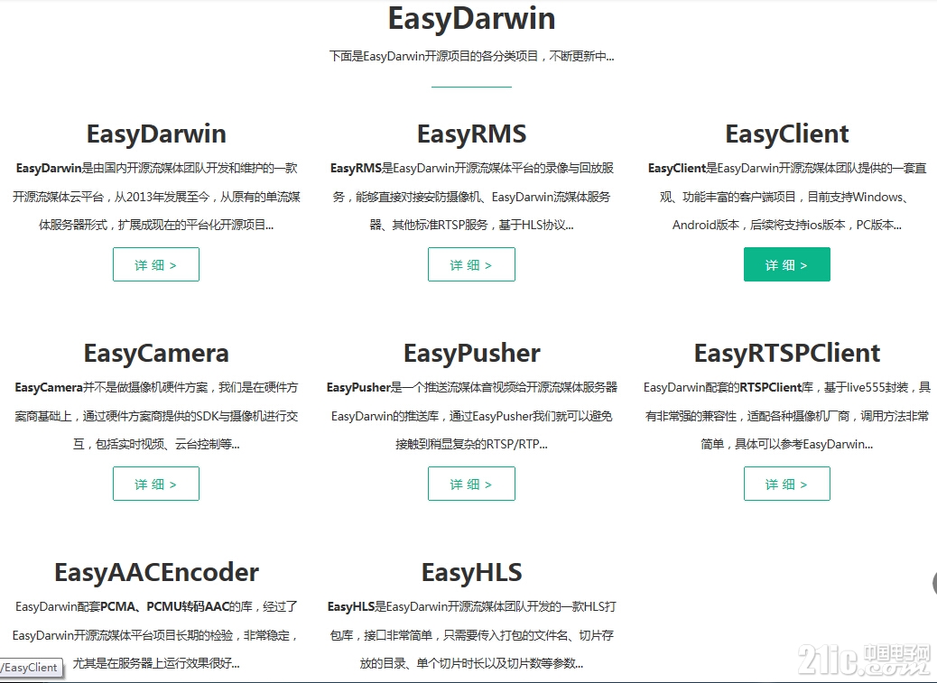

另外还有几个开源流媒体直播系统这几年发展的还不错,我关注的easydarwin 和 simplertmpserver, 功能越来越完善。
传统的点播/直播/转播以及互联网的支持。云存储,云直播...
很多很实用而且好玩的东西,今天玩熟了明天就能用在产品上。只是现在越来越懒:lol

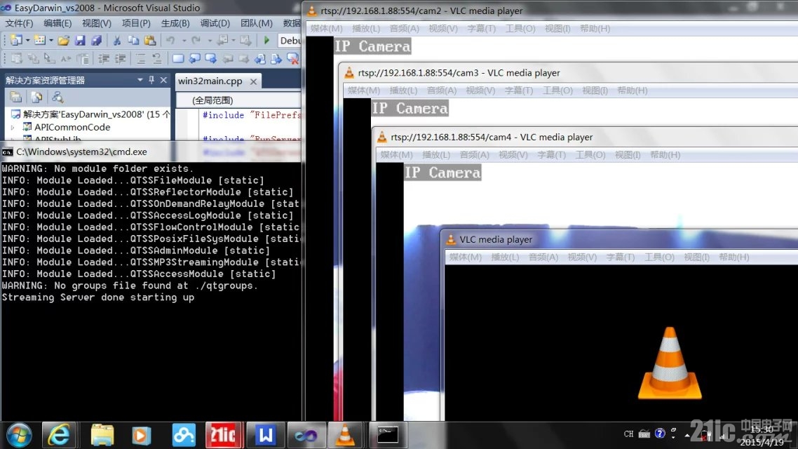

IPcamera转发服务
h264推送 +  EasyDarwin转发服务 + EasyCMS中心管理服务器
