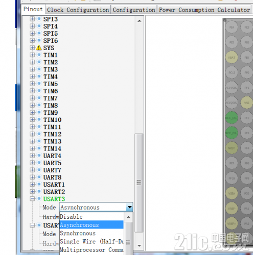

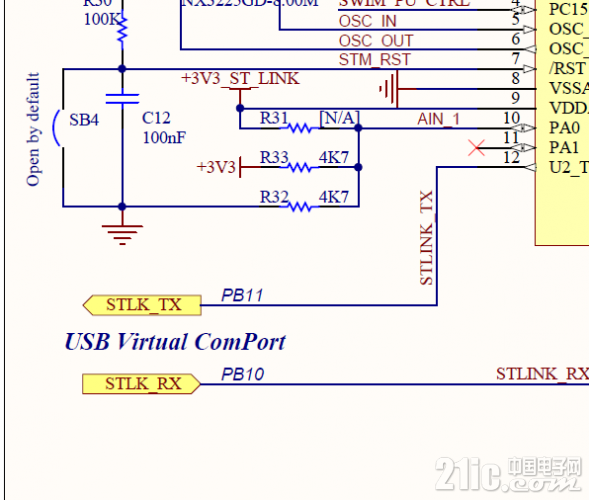

      发板的USART3使用的是PB10PB11引脚,但是使能USART3的时候默认引脚是PC10PC11。因此需要先配置PB10PB11引脚,在使能USART。相关的电路图如下:

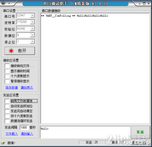

   轮询模式:
在STM32CubeMX软件中,分别配置PB10和PB11为串口收发,接着使能USART3,最后配置串口通信相关的参数:
生成MDK工程并打开,在main.c文件中,定义全局变量用于收发:
  1. uint8_t aTxBuffer[] = "** UART__ComPolling ** \r\n";
  2. uint8_t aRxBuffer[32];
在主函数的while循环之前,发送一个字符串,如果发送失败,点亮LED:
  1. HAL_GPIO_WritePin(GPIOG,GPIO_PIN_6,GPIO_PIN_SET);
  2.         HAL_GPIO_WritePin(GPIOD,GPIO_PIN_4,GPIO_PIN_SET);
  3.         HAL_GPIO_WritePin(GPIOD,GPIO_PIN_5,GPIO_PIN_SET);
  4.         HAL_GPIO_WritePin(GPIOK,GPIO_PIN_3,GPIO_PIN_SET);
  5.         if(HAL_UART_Transmit(&huart3,(uint8_t *)aTxBuffer,32,5000)!= HAL_OK)
  6.         {
  7.                         HAL_GPIO_WritePin(GPIOD,GPIO_PIN_4,GPIO_PIN_RESET);
  8.         }
在while循环中,等待接收到指定数量的字符,然后将接收的字符发送出去,超时时间设置为1秒(单位为ms):
  1. while(HAL_UART_Receive(&huart3, (uint8_t *)aRxBuffer, 5, 1000) != HAL_OK)
  2.                 {
  3.                         HAL_GPIO_TogglePin(GPIOD,GPIO_PIN_5);
  4.                 }
  5.                 if(HAL_UART_Transmit(&huart3,(uint8_t *)aRxBuffer,5,1000) == HAL_OK)
  6.                 {
  7.                         HAL_GPIO_TogglePin(GPIOG,GPIO_PIN_6);
  8.                 }
  9.                 HAL_Delay(1000);
编译下载,使用串口调试助手,调试过程如下:

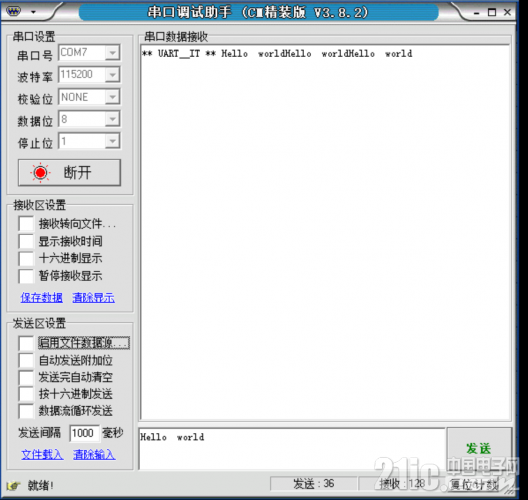

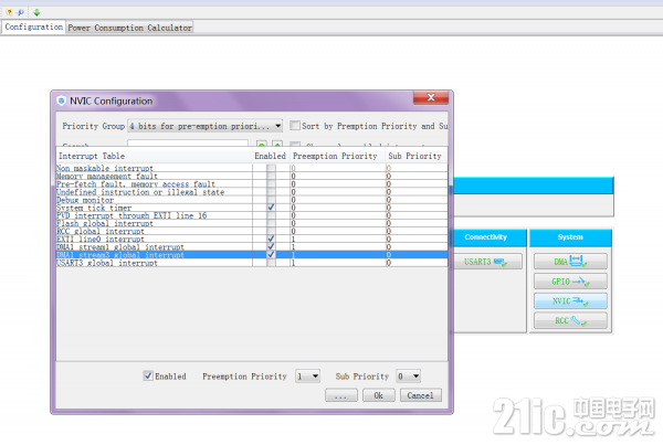

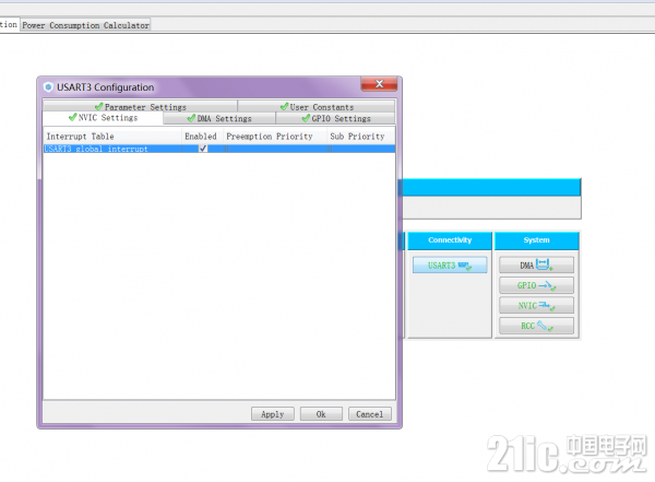

中断模式:
在上面配置的基础上,使能串口中断,并配置优先级,也可以改变优先级分组:
在生成的MDK工程中,定义全局变量用于收发:
  1. uint8_t aTxBuffer[] = "** UART__IT ** \r\n";
  3. uint8_t Rx_flag = 0;
通过Rx_flag控制发送接收的数据。在主函数的while循环之前开启发送和接收中断:
  5.
  6.         HAL_UART_Transmit_IT(&huart3,(uint8_t *)aTxBuffer,32);
  7.         HAL_UART_Receive_IT(&huart3,(uint8_t *)aRxBuffer,12);
在while循环中将接收的数据发送出去:
  1. if(Rx_flag == 1)
  2.                 {
  3.                         HAL_UART_Transmit_IT(&huart3,(uint8_t *)aRxBuffer,32);
  4.                         Rx_flag = 0;
  5.                 }
在usart.c文件中声明外部变量:
  1. extern uint8_t aRxBuffer[32];
  2. extern uint8_t Rx_flag;
加入收发回调函数,在接收回调函数里将Rx_flag置1控制发送,并在此开始中断接收:
  1. void HAL_UART_TxCpltCallback(UART_HandleTypeDef *UartHandle)
  3.   HAL_GPIO_TogglePin(GPIOD,GPIO_PIN_4);
  4. }
  5. void HAL_UART_RxCpltCallback(UART_HandleTypeDef *UartHandle)
  6. {
  7.         Rx_flag = 1;
  8.         HAL_GPIO_TogglePin(GPIOD,GPIO_PIN_5);
  9.         HAL_UART_Receive_IT(&huart3,(uint8_t *)aRxBuffer,12);
  10. }

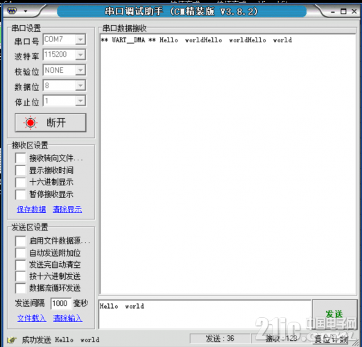

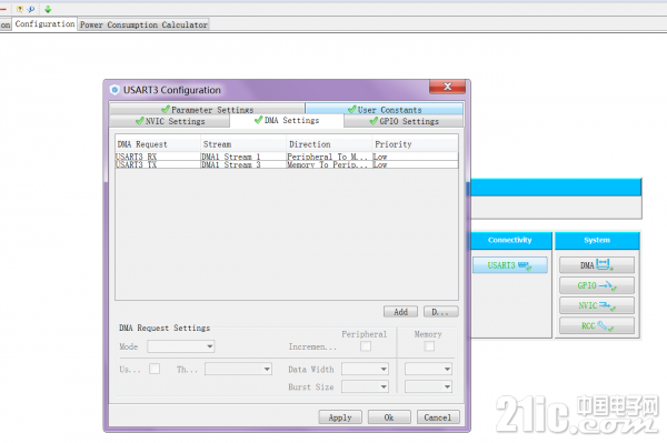

DMA模式:
在上面配置的基础上,使能DMA,并为发送和接收选择DMA通道:
在生成的MDK工程中定义如下全局变量用于收发:
  1. uint8_t aTxBuffer[] = "** UART__DMA ** \r\n";
通过Rx_flag控制发送接收的数据。在主函数的while循环之前开启DMA发送和接收:
  5.         HAL_UART_Transmit_DMA(&huart3,(uint8_t *)aTxBuffer,32);
  6.         HAL_UART_Receive_DMA(&huart3,(uint8_t *)aRxBuffer,12);
  1. if(Rx_flag == 1)
  2.                 {
  3.                         HAL_UART_Transmit_DMA(&huart3,(uint8_t *)aRxBuffer,32);
  4.                         Rx_flag = 0;
  5.                 }
  6.                 if(Rx_flag == 2)
  7.                 {
  8.                         HAL_GPIO_TogglePin(GPIOG,GPIO_PIN_6);
  9.                         Rx_flag = 0;
  10.                 }
在usart.c文件中声明外部变量:
加入收发回调函数,在接收回调函数里将Rx_flag置1控制发送,并在此开始中断接收,通过控制LED简单的验证发送和接收一半数据的回调函数:
  4. }
  6. {
  7.         Rx_flag = 1;
  8.         HAL_UART_Receive_DMA(&huart3,(uint8_t *)aRxBuffer,12);
  9. }
  10. void HAL_UART_TxHalfCpltCallback(UART_HandleTypeDef *huart)
  11. {
  12.         HAL_GPIO_TogglePin(GPIOK,GPIO_PIN_3);
  13. }
  14. void HAL_UART_RxHalfCpltCallback(UART_HandleTypeDef *huart)
  15. {
  16.         Rx_flag = 2;
  17. }

apple163 发表于 2016-1-4 14:48 | 显示全部楼层
请教楼主,使用CUBE MX生成代码,UART只要使用DMA就一定默认开启中断吗?我的测试就是你若配置了DMA给UART,就无法关闭中断。及其的苦恼
 楼主| liuyuliuyuliuyu 发表于 2016-1-5 11:13 | 显示全部楼层
请教楼主,使用CUBE MX生成代码,UART只要使用DMA就一定默认开启中断吗?我的测试就是你若配置了DMA给UART ...
我试了,确实不能关,如果关的话可以在程序里把相关的中断使能代码注释掉。还有我不确定的是,如果开中断的话,会有什么问题
