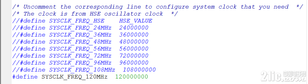

我现在要做的是用ov7670采集图像,RGB565输出,320*240的图像,然后用3.5寸的彩屏显示图像。相比STM32,GD207高达120M的主频真是个好东西。原始默认的频率是72M,我修改到120M(system_gd32f20x.c中修改),测试一下,跑起来妥妥的。
GD207的库使用起来,与ST没什么区别,用起来顺手,不过我在使用它的硬件SPI驱动液晶的时候,发现SPI的初始化还是有些许不同的,就是选择了串行时钟的稳态时,必须选择高电平才能保证数据的稳定。这算是GD的特色吧。

整体来说,GD207这款片子给我的试用感觉还是很不错的:
第一,因为它和STM32很相似,所以用起来很方便,容易上手,这点在推广方便来说,应该是一个很好的优势;
其次,GD兼容ST,但不等于ST,独有flash加速技术确实让人眼前一亮(虽然只能做到前半部加速),而且120M的主频,也是让我一个让我感觉不错的地方;
最后,毕竟芯片是国产的,板子是免费的,用起来身心舒畅,期待国产MCU再上一层楼!
