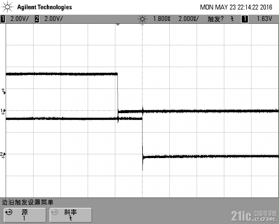

      最近一个项目需要ARM+FPGA架构,所以买了周立功的m6708核心板,i.mx6处理器,简单双核,linux3.0.15系统。自己画的板子,板子上有一块FPGA。用arm核心板上的25个GPIO,作为并行总线与FPGA通信,14为地址总线。8为数据总线,读写使能,还有一个备用管脚。
      当时参照了以前的而一个LPC2478+FPGA的板子,那个板卡用的就是GPIO做并行总线,但没有操作系统,直接操作到管脚上就行。现在的麻烦是,不是很了解linux操作系统,这个把GPIO作为和FPGA通信的并行总线来用的驱动总也调不好。我用的是sysfs提供的GPIO操作就是sys/class/gpio,就是先导出到用户空间export(),再设置direction,然后读写value。这个并行总线的操作用这种方式是不是不合适呢?下图是程序中,对两个gpio的写操作,我向GPIO175之后写了置0之后下一行代码就是将GPIO05也置0,可示波器触发方式截图可以看到,两个信号置零操作的时间差在2us左右。用FPGA的signaltap得到的也是这样。这样一想,如果我按照这种方式要操作到八位的数据总线上,如将2进制数00010010写到数据总线上,那么有可能D0=0后延迟了14us代表数据位D7的GPIO才能置0,并行数据总线的信号位间同步会出问题。这样情况下除非把通信速率降的很慢,否则行不通的。求教论坛的大大们有没有什么建议。
killer2014| | 2016-5-24 08:42 | 只看该作者
推荐用PCIE接口,简单。

这套核心版的PCIE接口不是很稳定。在用户空间调用GPIO效率应该比较低,如果在内核直接写驱动会不会好点。还有一路SPI备用,只不过没有现成驱动,需要自己修改,我该在哪里修改?刚接触linux,所以比较懵逼。球大神带。

rayin| | 2016-6-8 16:30 | 只看该作者
如果只是简单的一些数据交互,可以用SPI,写应用程序简单,FPGA里面也好处理。
如果数据量要求比较大,又不想开发Linux驱动,可以用USB接口,在FPGA里面实现一个USB Device,外接ULPI PHY的话实现起来很容易,占用逻辑也少。
当然如果FPGA带serdes的话就是PCIE了。
acan375| | 2016-6-12 10:00 | 只看该作者
lzzno1 发表于 2016-6-8 15:32
NXP的叫EIM,TI的arm上叫GPMC,三星系列的貌似叫EMC,应该是一种东西,但是这个到底是什么总线?不是很懂 ...
通俗的说就是“通用外部存储器总线”,该总线上可以外挂存储设备,如NOR,NAND FLASH,SRAM等等,把FPGA当成ARM的一个外部存储器。

lzzno1|  楼主 | 2016-8-25 21:42 | 只看该作者
lixuhui112 发表于 2016-7-20 08:36
我也在搞这个,呢,还不知道怎么入手呢,spi 总线 与fpga  要写内核驱动以及修改设备树什么的。。。。迷茫 ...
嗯嗯,这部分缺失对新手有点难,如果你的linux没有驱动需要重新编译内核,记得好像是在描述板卡信息的.c文件里添加spi设备的信息,然后再用menuconfig里添加SPI的驱动,重新编译内核,再烧录,之后才可以在linux里调用SPI设备。FPGA这一侧还要写个SPI从设备的模块,这个网上挺多的,稍微好做一点。
