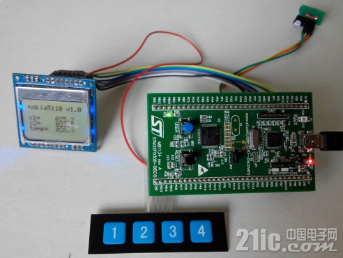

  9.          LCD_set_XY(42,2);
  10.          LCD_write_char(i+0x30);
        其界面效果如图2所示,由于当前温度低于温度下限,故加热器应开启以蓝色LED指示。

前面已经实现了温度的模拟测控,这次又购置了些器件,做了进一步的完善,主要体现在以下几个方面:
1.实现温度的双通道采集
为了满足环境温度检测与恒温控制的需要,在原设计的基础上又增添了一个温度温度传感器,并对显示界面进行了相应的修改,其变化如图1所示。
新增的温度传感器占用PC6,功能函数可通过复制的方法来实现,然后更改名称即可。

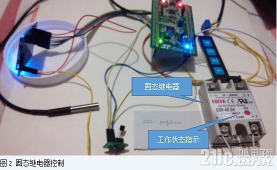

2.以固态继电器控制加热器
为了便于加热控制和增强控制器件的使用寿命,特购置了固态继电器来控制加热器,其连接方式如图2所示。经测试,使用GPIO口即可触发其工作,其输出端则可以直接接入~220V电路。固态继电器所占用的GPIO口为PC7。
3.加热器的选取

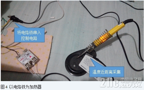

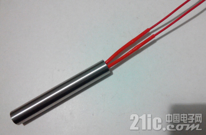

本来已购置了电加热管,收到后才发现其功率太大了,如图3所示,做实验实在是不安全,所以只好改用电烙铁为加热器,其线路如图4所示。
图3 电加热管
经实际检测,在不添加PID调节算法的情况下可达到+/-1.5度的控制要求,在设置上、下限后其控制效果如图5所示。其中X1为上限温度值,X2为下限温度值,temp为当前的控制温度,temp’为环境温度。由于没有配置保温箱的缘故,再停止加热后温度跌落的较快,故控制温度的上限偏差小,而控制温度的下限偏差稍大。如果时间允许,加入PID调节后精度会有一定提高,有望达到+/-0.5度的控制指标。

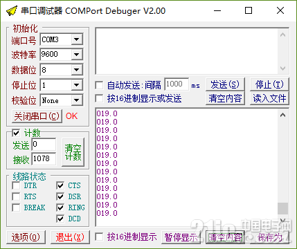

4. 串行通讯功能
串行通讯功能是通过USB转TTL来实现的,它与MCU的引脚连接连接为:
PA9  --USB_RXD
PA10 --USB_TXD
具体连接如图6所示
6 通过虚拟串口进行串行通讯

  15.         Uart_Put_Char(0x0a);
  16. }
图7 串行通讯接收数据
