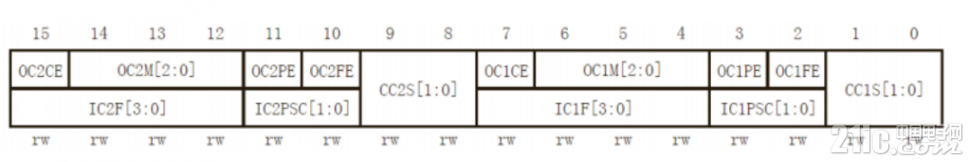

我们介绍我们本章需要用到的一些寄存器配置,需要用到的寄存器有:TIMx_ARR、TIMx_PSC、 TIMx_CCMR1、 TIMx_CCER、 TIMx_DIER、 TIMx_CR1、 TIMx_CCR1 这些寄存器在前面全部都有提到(这里的 x=5),我们这里就不再全部罗列了,我们这里针对性的介绍这几个寄存器的配置。首先 TIMx_ARR 和 TIMx_PSC,这两个寄存器用来设自动重装载值和 TIMx 的时钟分频,用法同前面介绍的,我们这里不再介绍。再来看看捕获/比较模式寄存器 1:TIMx_CCMR1,这个寄存器在输入捕获的时候,非常有用,有必要重新介绍,该寄存器的各位描述如图所示:
aizaixiyuanqian|  楼主 | 2018-1-10 12:53 | 只看该作者

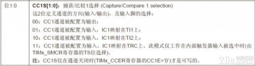

当在输入捕获模式下使用的时候,对应图的第二行描述,从图中可以看出,TIMx_CCMR1明显是针对 2 个通道的配置,低八位[7: 0]用于捕获/比较通道 1 的控制,而高八位[15:8]则用于捕获/比较通道 2 的控制,因为 TIMx 还有 CCMR2 这个寄存器,所以可以知道CCMR2 是用来控制通道 3 和通道 4(详见《 STM32 参考手册》 )。这里我们用到的是 TIM5 的捕获/比较通道 1,我们重点介绍 TIMx_CMMR1 的[7:0]位(其实高 8 位配置类似), TIMx_CMMR1 的[7:0]位详细描述见图所示:
aizaixiyuanqian|  楼主 | 2018-1-10 12:54 | 只看该作者
其中 CC1S[1:0],这两个位用于 CCR1 的通道配置, 这里我们设置 IC1S[1:0]=01,也就是配置 IC1 映射在 TI1 上(关于 IC1, TI1 不明白的,可以看《 STM32 参考手册》 14.2节的图 98-通用定时器框图),即 CC1 对应 TIMx_CH1。

输入捕获 1 预分频器 IC1PSC[1:0],这个比较好理解。我们是 1 次边沿就触发 1 次捕获,所以选择 00 就是了。输入捕获 1 滤波器 IC1F[3:0],这个用来设置输入采样频率和数字滤波器长度。其中,是定时器的输入频率( TIMxCLK),一般为 72Mhz,而 则是根据TIMx_CR1 的 CKD[1:0]的设置来确定的,如果 CKD[1:0]设置为 00,那么 = 。 N 值就是滤波长度,举个简单的例子:
假设 IC1F[3:0]=0011,并设置 IC1 映射到通道 1 上,且为上升沿触发,那么在捕获到上升沿的时候,再以 的频率,连续采样到 8 次通道 1 的电平,如果都是高电平,则说明却是一个有效的触发,就会触发输入捕获中断(如果开启了的话)。这样可以滤除那些高电平脉宽低于 8 个采样周期的脉冲信号,从而达到滤波的效果。这里,我们不做滤波处理,所以设置 IC1F[3:0]=0000,只要采集到上升沿,就触发捕获。再来看看捕获/比较使能寄存器: TIMx_CCER,该寄存器的各位描述见图。本章我们要用到这个寄存器的最低 2 位, CC1E和 CC1P 位。
