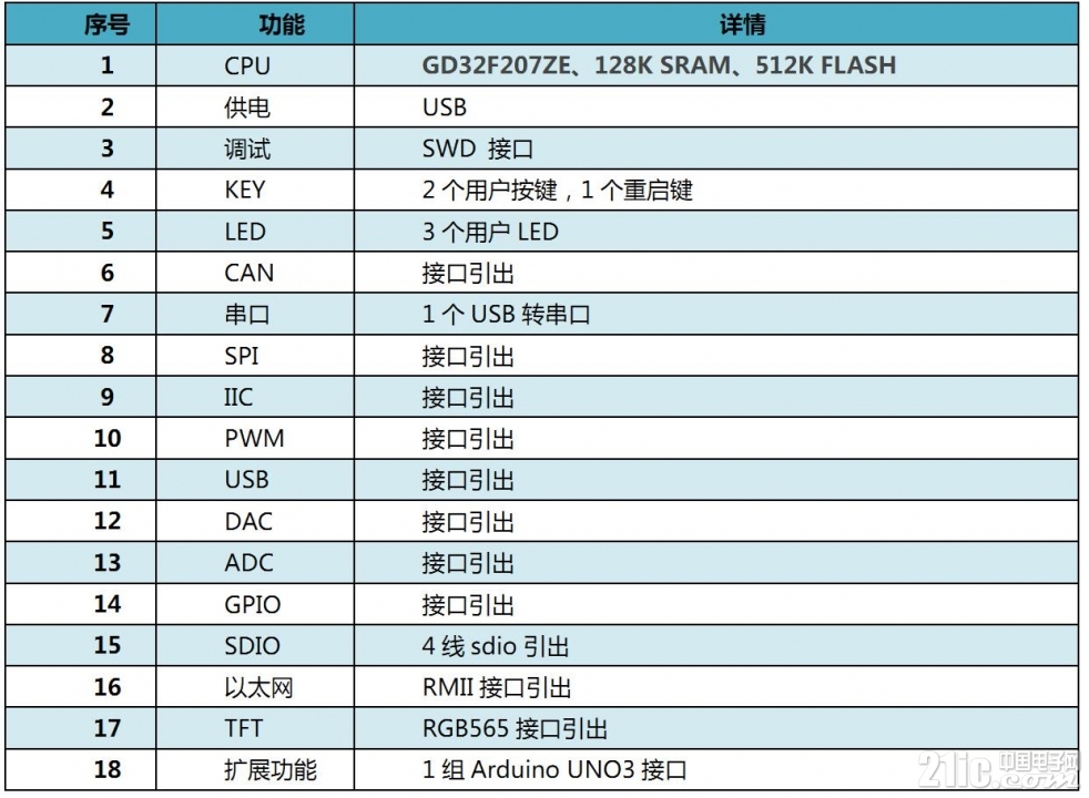

首先看看板子的硬件:开发板MCU是兆易的GD32F207ZET6,板载GDLINK仿真器。为一款面向初学者的入门级开发板,GD32 Colibri-F207ZE 开发板在功能上设计做的尽量简洁,主要包括 LED、Key、Uart,同时又通过兼容现在非常流行的 Arduino 接口来灵活的支持更多的外设。另外便于初学者使用,板载了正版 GDLINK 仿真器。尽量设计成为口袋实验室设备。
不知道为啥,资料里没有开发板的原理图,这很不方便啊,只有一个简单的硬件开发手册,里面介绍了有5V转3.3V,按键,LED,CH340电路,这个我就不再赘述了。

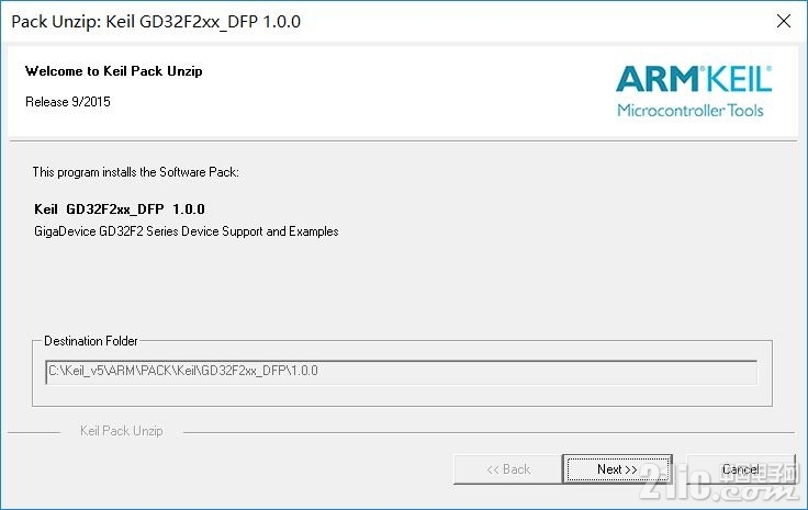

装完5.24a后,安装资料里的
Keil.GD32F2xx_DFP.1.0.0
MDK-ARM_AddOn_GD32F20x-V1.0.0

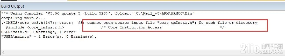

下面有有意思了,碰到一个问题,可以另开一贴详细讨论,使用网友提供的跑马灯例程编译后报错,提示我缺少core_cmInstr.h文件,找到报错的地方,是core_cm3.h文件调用了该头文件,而KEIL安装目录下的CMSIS文件夹里并没有该文件
然后就开始解决这个问题,发现大家的方法都不管用

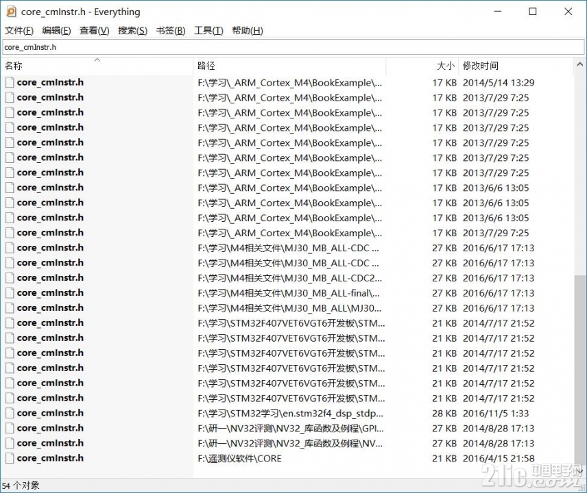

 楼主| 877049204 发表于 2018-4-25 10:52 | 显示全部楼层
在keil安装目录下实在搜不到这个文件,用我的神器Everything在整个电脑硬盘里搜索,那么多STM32资料,肯定有这俩文件。真有,不光IAR,还有ATMEL studio里也有,不知道为啥keil 5.24a调用了它却没有它。
 楼主| 877049204 发表于 2018-4-25 10:55 | 显示全部楼层

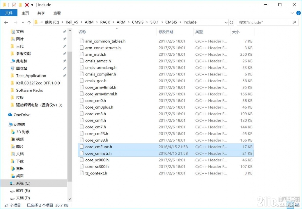

把这俩文件复制到keil安装目录下的C:\Keil_v5\ARM\PACK\ARM\CMSIS\5.0.1\CMSIS\Include,编译通过
 楼主| 877049204 发表于 2018-4-25 11:00 | 显示全部楼层
