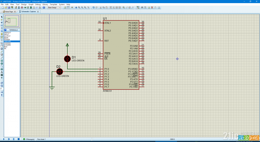

定义一个新的LED灯对象。这里我定义2个,好演示面向对象和代码复用的特性。
LED_t LEDA,LEDB;

现在我们来new,
        new_LED(&LEDA,LED_MODE_LOW_ON,AT8951_LED_CB);
        new_LED(&LEDB,LED_MODE_HIGH_ON,AT8951_LED_CB);
这里对LEDA,LEDB,是不一样,一个高电平点亮,一个低电平点亮。
然后我们new完就可以Init了
LED_Init(&LEDA);LED_Init(&LEDB);
这样就相当于调用了我们传递函数里面消息INIT部分代码,
现在先全部关闭LED。LED_off(&LEDA);LED_off(&LEDB);
我这里没加限流电阻,大家不要学。然后可以看到,LED灯都是关闭的,现在打开。LED_on(&LEDA);LED_on(&LEDB);

仿真是proteus 8.7 sp3
