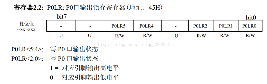

二、若需要配置P05为输出模式,则它输出的高低输出需要配置一下寄存器:
若要P05输出高电平,则配置P0LR5=1;若要P05输出低电平,则配置P0LR5=0;
P1和P2端口根据相关寄存器以此类推即可!

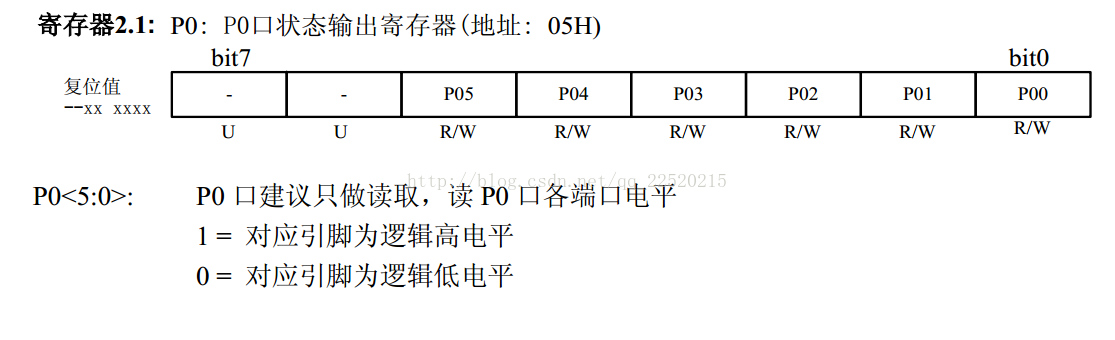

三、若需要配置P05为输入模式,则它端口状态的读取需要配置一下寄存器:
若要读取P05端口的输入状态,则状态值就是P05;

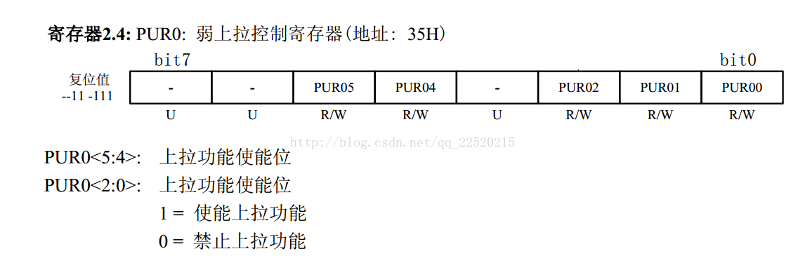

(这里注意:配置为输入状态需要根据自己需求配置上拉功能,一般我们都上拉,即配置以下寄存器)
