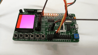

    使员工HC89S001P芯片驱动LCD显示屏,刷屏显示
    一、电路图
    P04 -- SCLK
    P03 -- SDA
    P00 -- RES
    P02 -- RS
    二、程序

    三、执行结果
