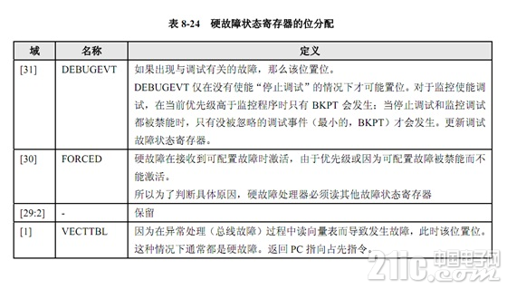

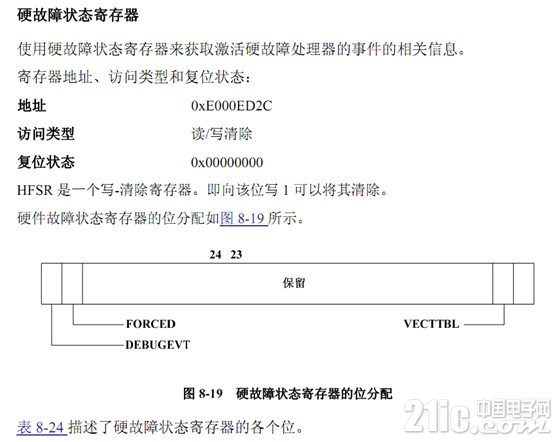

1 寄存器描述
首先查看硬故障寄存器,判别原因。
对于调试故障,有个调试故障寄存器,在0xE000ED30处,有详细介绍,不做探讨;
对于取中断发生的,有两类原因,一是在取向量过程中发生总线 fault,二是向量表偏移量设置有误。
本文重点介绍位30所示的,上访类错误。
这样Fault类异常有了三类,用法错误,存储管理错误,总线错误。
对于这些寄存器详尽的描述,见权威指南。

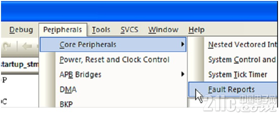

程序跑飞以后,就会停在上面的4个断点的一个地方。可以通过两种方式查找原因。
第一种,在KEIL软件下,利用软件提供的功能查找故障原因。
在点出的窗口中,可以大体确定是哪个寄存器、什么原因造成了Hard Fault。

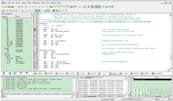

此时在OSPendSV中,执行如下语句
MRS     R0, PSP                                             ; PSP is process stack pointer
CBZ     R0, OSPendSV_nosave           ;
SUBS    R0, R0, #0x20                  ; save remaining regs r4-11 on process stack
    STM     R0, {R4-R11}
从PSP-32个字节处开始,保存R4到R11这8个寄存器32个字节,则原来的内容都被覆盖了,而这些内容正好是我们需要的。被修改后的截图如所示,原来的内容被改成R4到R11这几个寄存器的值。

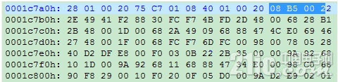

从0x0801 C7AD处开始的16进制文件如下图所示,再将汇编文件列出(需要KeiL生成)。

从代码看地址对应是00004e  e034              B        |L11.186|      ,即switch分支的break语句,但是实际应该是上面的那句,BLX      r1,而此时R1的值是
R1 = 0x68130000,即跳转到6813 0000处执行,与在3.2的分析是一样的。
